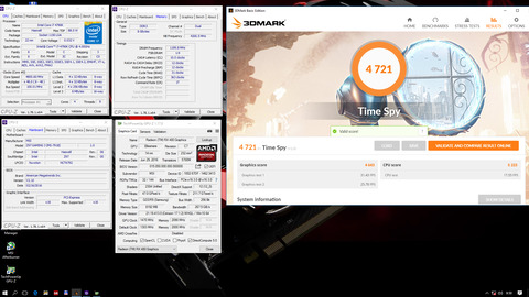

1400/2000: [link]. Nem tudom hol lehet a vram vége, de nem is áll szándékomban kiderííteni. Sajnos a vram az ami előjel nélkül elpukkan és bye-bye rx480. Azt már tudjuk, hogy sajnos nem a feszültség kevés hanem az elektronika valamelyik része. Nekem ez a 24/7 1400/2000 teljesen megfelel.
Sok sikert, remélhetőleg meglesz az 1450/2300
szerk.: a pontvadászatot ezen a ponton fel is adom! Nem tudom elcsípni az első eredményt a ph listán! Nehéz egy i7-es előnyét ledolgozni! Erőből szerettem volna ledolgozni a hátrányt egy 1550/2250-es eredménnyel, de ez nem jött össze. Sok sikert mindenki másnak!

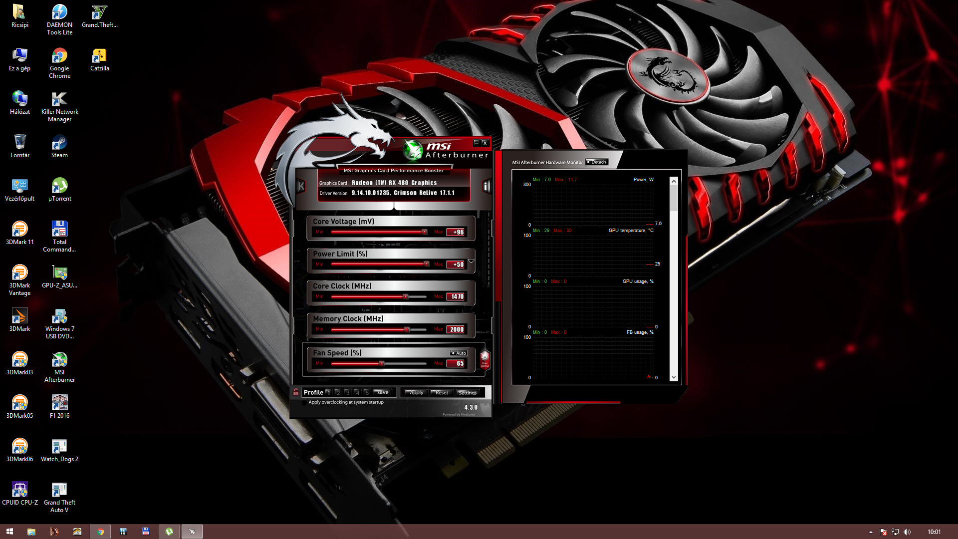

AB-t használtam az OC-ra. +50% és +96mv. Csak egy gyors teszt volt az 1500 elhasalt, de feltételezem, hogy a driver hibájából, mert a kártya nem hibázott, csak a driver szállt el, aztán az is lehet hogy több fesz kellene neki az 1500, de megpróbálom kipréselni belőle
Szerintem a memo tuning nem szól bele a gpu eredményébe, mert a memonak nem adtam több feszt, így a gpu-nak ugyan annyi jut mint ha alapon mennének a ramok. Azt azért még hozzá kell tennem, hogy ez az eredmény egy teljesen szűz rendszeren született. A komplett gépet cseréltem és újrahúztam a win-t!
