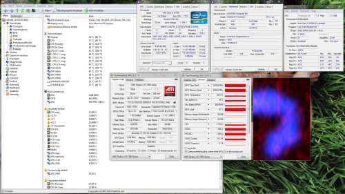

Moretimer #23992 üzenetére
Már majdnem jó de még mindég IDLE (2D) ben megy a VGA így nem látom mennyit kap terhelve a GPU
, GPU-Z nél a Bus interface sor végén a kis kék ? -re katt és indítsd el a tesztet(ablakos módba) hogy átváltson a VGA 3D -re és úgy csináld meg ugyan ezt a képet!

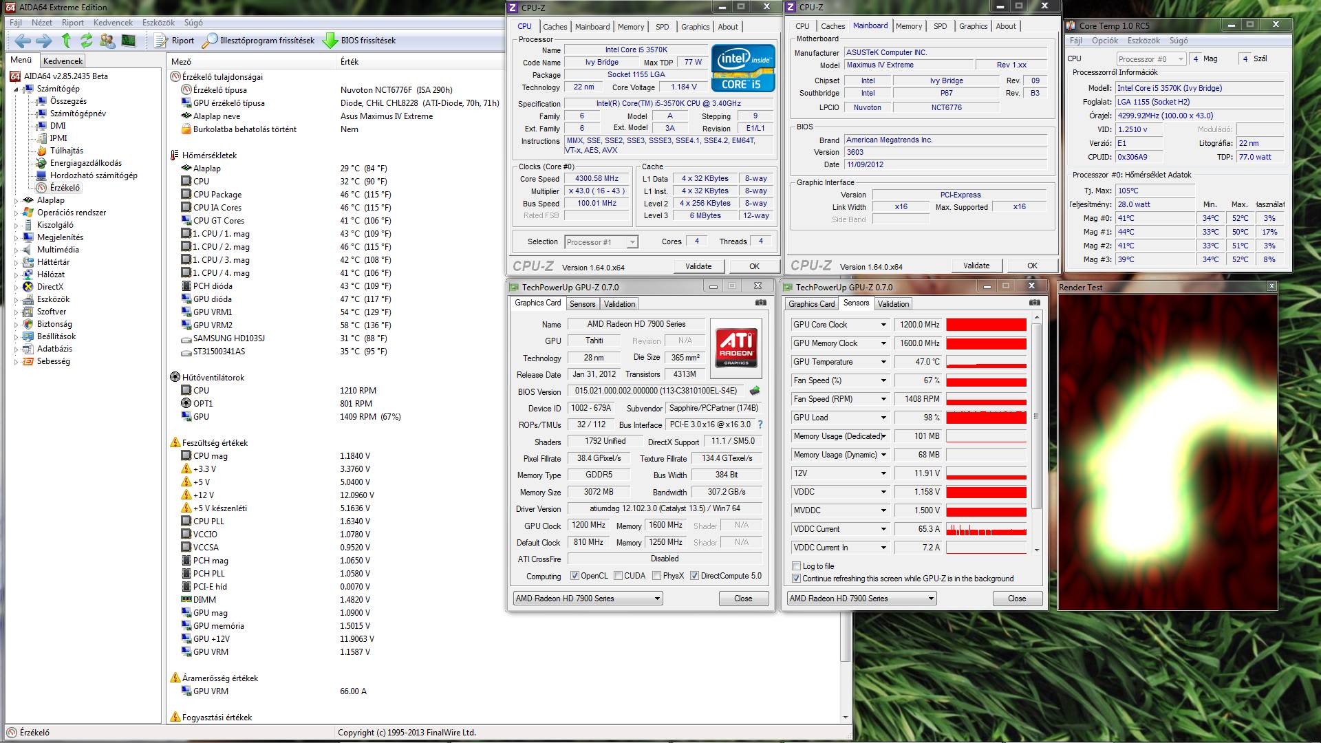

Moretimer #23990 üzenetére
Hát ebből nemsok mindent látok inkább egy ilyen képet csinálj mint amit énis linkeltem GPU-Z vel elindítasz egy tesztet és látszódjon minden ahogy az én képemen is!
Moretimer #23983 üzenetére
Előbb írd le milyen paraméterekkel futtatod a VGA -t
Tehát mekkora órajelek (GPU / vRam) és ezekhez mekkora feszt adsz! És a ventik automata szabályzáson vannak vagy kézileg beállítva esetleg valami külső progival(MSi AB, GPU Tweak stb...) szabályozva
esetleg a ventik mekkora fordulaton járnak! Mert sajna a DCII hűtéseknek(és sajna a Vapor-X is pont ilyen) ez az átka hogy a nagy böszme bordát szeretik gyárilag elég halkan hűteni, így eléggé alul vannak vezérelve a ventik és nem sok légáramlat jut a borda alá a VRM -hez

Szóval a VRM -így néz ki nálam!
a GPU pedig Peter 79xx edisön
a 2.db 12 -es légkavaró rajta pedig SWiF2-120P
De keres rá a H.SZ -eimre itt a fórumba rengeteg játék teszt képem van fent ahol minden adat látszódik OSD -n!

1100@1,100.v/1400@1,500.v -on járt ott is a képen a kártya! de ott szinte néma módba ~900.RPM en járt a kártyán venti!
De csináltam most egy 1200/1600.MHz@(1,200.v/1,500.v) tesztet kicsit normálisabb légáramlattal(~1400.RPM) 10.percig hagytam had melegedjen be!
íme
