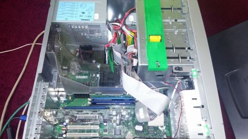

A Compaq W6000-esem Xeon procijainak a bordáján sincs közvetlen hűtés, mégse passzív -

nekem van olyan 933-as P3-am, amin vagy kétszer ekkora a hűtőborda, a proci fölé is nyúlik jó pár cm magasan...
pont a napokban próbáltam, asztalon volt kint a konfig... 5 perc múlva már tűzforró volt..
szóval azért ha egy CU procit passzívan akarsz hűteni, oda biza gyári borda kevés lesz -
