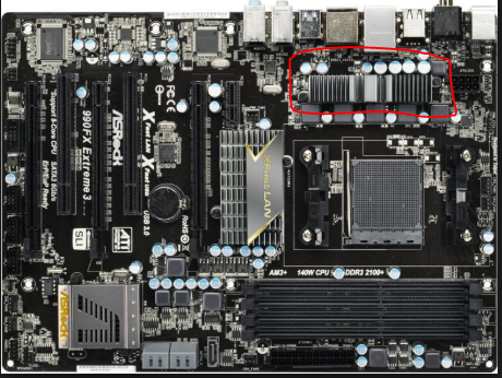

fbeni91 #75506 üzenetére
Az, hogy a borda hideg, sajnos nem jelenti, hogy az alatta lévő félvezetők is hidegek.
Ugyanis ezek a FET-ek a "kommersz" (nagyjából mindegyik) alaplapokon műanyag tokosak, a tok tetején fém hűtőfelület nélkül. A hűtőbordát pedig a műanyag tok tetejére szorítják rá.
Tegyük fel, hogy a procid ~150W-ot fűt el 4GHz-en, 1.4V-os core fesszel. Ez ugye, mivel P = U x I, P = 150W, U = 1.4V, így I = 107A; kerekítsünk, legyen 100A (a maradék 7-et megeszi az NB). Ez oszlik négyfelé (a négy Vcore fázis között), vagyis fázisonként nagyságrendileg 25A. Ez átfolyik egy olyan félvezetőn, aminek 5-10mOhm a soros ellenállása (RDSon paraméter). MOSFET-enként így Pmos = I^2 x RDSon = min. 3.1W, ami a négy fázisra már 12.5W. Ekkora teljesítményre az a képen látható kis néhány lamellás borda... Édeskevés. Félre ne értsd, nem csak a te alaplapodon, hanem a felső kategóriás csúcs lapokon kívül mindegyiken. És ezek a félvezetők valószínűleg nem is a borda, hanem inkább az alaplap felé hűlnek, mivel oda forrasztva vannak (lásd a képeket az alábbi linken).
CPT.Pirk blogján találsz néhány képet egy ilyen 4+1 fázisú lapról, benne egy húzott FX-ről... -
TRitON
fbeni91 #75508 üzenetére
Szerintem ezzel az alaplappal örülj, hogy a 4GHz meglett... Nekem egy 8+2 fázisú alaplappal (Gigabyte GA-MA970A-UD3) megy maximum 4.2GHz-et a 8320, mert egyszerűen túlmelegszik a VRM és ugyan nem kapcsol le és az órajelet sem veszi vissza, de irdatlanul meleg és nem merem hosszú távon használni.
A te alaplapodon 4+1 fázis van. A fázisok számával csökken a CPU-t villannyal ellátó kapcsolóüzemű tápegységben (VRM) lévő félvezetők disszipációja, vagyis minél több fázis van, annál kevesebbetz fűt.
