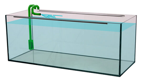

Adott egy 80x35x50cm akvárium + TETA EX 800 külső + Eheim 2413 Biopower 240 belső szűrő. Helyes áramoltatás miatt kérnék egy kis segítséget. Hova lenne célszerű majd tennem a ki és befolyó ágát a külső szűrőnek, illetve a belső szűrőt?Válaszotokat előre is köszönöm!
