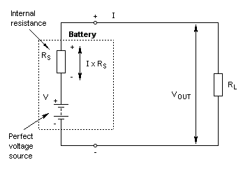

Amit az elméleti részéről tudni kell:
Minden feszültségforrásnak van belső ellenállása, ami ideális esetben 0 Ω lenne.
Gyakorlatilag minél nagyobb terhelhetőségű akkuról beszélünk, annak normális esetben annál kisebb a belső ellenállása (vagy kellene lenni). A gyengébb kategóriába eső akkunak pedig általában nagyobb a belső ellenállása.
A terhelőáram hatására a belső ellenálláson feszültség esik, ezt érzékeljük a kapocsfeszültség csökkenéseként:
Az áramból és az esésből ki lehet számítani az egyenáramú ellenállást, de ezek a töltők inkább impedanciamérést szoktak végezni:
Impedancia (Z) = váltakozóáramú ellenállás.
1 kHz mérőfrekvenciát kapcsol rá elvileg, azzal mér belső impedanciát. Az akkuk adatlapján is ezzel az értékkel lehet találkozni, de erre is az vonatkozik, hogy minél kisebb, annál jobb.
Az impedancia frekvenciafüggő, ezért kellett egy közös összehasonlítási alap, ami 1 kHz az akkuknál.
