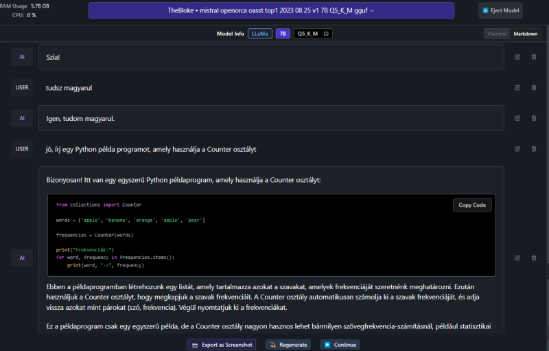

moseras
TheBloke/Mistral-7B-OpenOrca-oasst_top1_2023-08-25-v1-GGUFAki magyarul tudót keres, szerintem nem olyan rossz.
Egyébként azért vetődött fel bennem, h otthon futtassak egy ilyen modelt, h személyre szabjam (valamennyire), olyan anyaggal töltsem fel ami nekem releváns és a lényeg, h local-ban fusson - gondolom ezt nem kell magyarázni adatvédelmi szempontból
Amire én használom a nagyobbat: Tök jól tud segíteni apró programkódok megírásában (vagyis inkább az irány megadásában), linux szerver beállításokban, kis kapcsolások megtervezésében, a múltkor még az autóban lévő féltengelycsukló leszedésében is elég jó instrukciókkal állt elő

v1-et találtam:
mistral-7b-instruct-v0.1.Q5_K_M.gguf
de próbának mindegy.Itt a melóhelyen ryzen 5600G (12 core, 16 GB) gondolom menni fog szépen, az otthoni gépemen (i5 4xxx, 4 core, 4 GB) már nem biztos
na, ez faja. beszélni magyar:
köszi a helpet
visszavonnám azt, h beszél magyarul:

Átnézve ezt a telepítőt amit linkeltél, igen. Az LM Studio ennél jóval egyszerűbb
Itt keresgélj a modellek között: https://huggingface.co/TheBloke
A Mistral az egyik legjobb modell: TheBloke/Mistral-7B-Instruct-v0.2-GGUF
Miután kiválasztottad ajobb oldalon próbálkozz elsőnek a Q5 változattal ha az nagyin lassú lenne akkor menj a Q4-re. -
