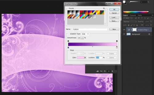

megnyitod, ctrl+u alul colorize-t bepipálod, csúszkákkal játszol, kész.

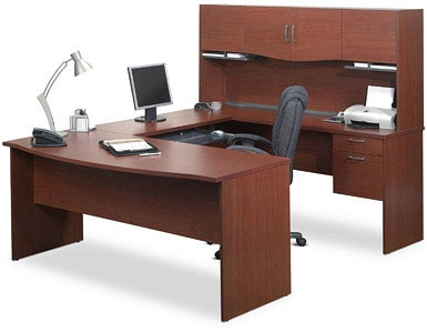

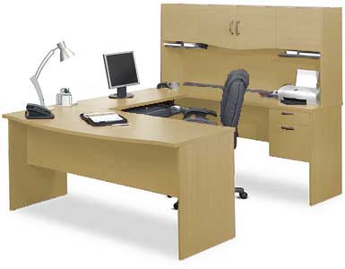

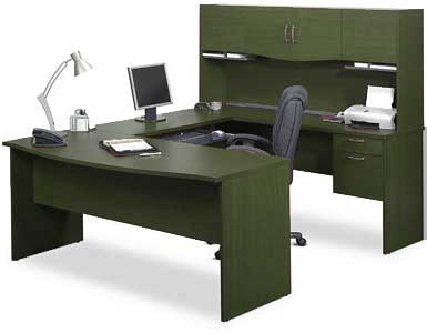

Wyll
animatrix11 #6456 üzenetére
A fotózásnak nem sok értelmét látom, mert mire a monitorod megjeleníti a befotózott színmintát, addig a fényképezőn és a grafikus kártyán is átmegy a kép, és hacsak ezek nincsenek mind bekalibrálva, úgysem pont olyan lesz, mint a valóságban.
Ellenben amit én mondtam, azzal - igaz csak "szemre" pontosan - , de legalább egyszerűen és gyorsan meg lehet nézni, hogy festene egy adott bútor különböző színekben.
Ezeket most csináltam gyorsan példaként:eredeti
módosítottak:
Erre gondoltál?
