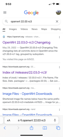

Van elérhető 22.03.0-rc4

yodee_ #17495 üzenetére
Itt látszik: https://downloads.openwrt.org/releases/
