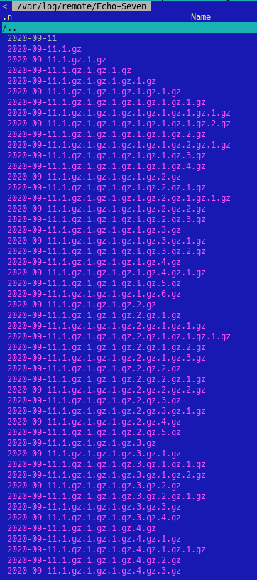

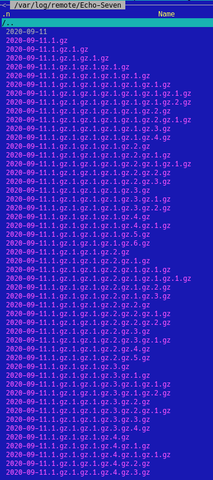

át szeretném irányítani egy Pi naplózását a home szerveremre, hogy ez se az SD kártyát koptassa, ha nem muszáj.
amit képtelen vagyok elérni (mert nyilván valami hülyeségen elsiklok), hogy ne ömlesztve vegye át egy fájlba a naplózást a szerver.
mert ugye van a syslog, meg az auth.log, meg a kern.log és társai, de ezek egy fájlba folynak össze a szerveren, holott az lenne az ildomos, hogy ugyanúgy szeparálva jelennének meg, mint a Pi-n.rsyslog és Debian fut mindkét eszközön
A Pi-n a következő módosult:
az /etc/rsyslog.conf végére biggyesztettem, hogy*.* @szerverIpje:514
ebben mondjuk van egy ilyen rész, hogyauth,authpriv.* /var/log/auth.log
*.*;auth,authpriv.none -/var/log/syslog
#cron.* /var/log/cron.log
daemon.* -/var/log/daemon.log
kern.* -/var/log/kern.log
lpr.* -/var/log/lpr.log
mail.* -/var/log/mail.log
user.* -/var/log/user.log
és úgy érzem, hogy valahol itt lesz a kutya elásvaA szerveren meg annyi történt, hogy
/etc/rsyslog.d/10-remote.confModLoad imudp
$UDPServerRun 514
$AllowedSender UDP, otthoniAlhálózatom/24
$template RemoteLogs,"/var/log/remote/%HOSTNAME%/.log"
*.* ?RemoteLogs
& ~most így létrejön egy .log nevű fájl a /var/log/remote/%HOSTNAME% mappában és abba kerül minden
