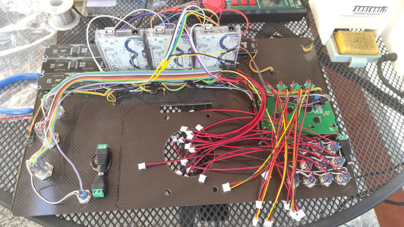

A kijelzőket bekötöttem, az Arduinokra feltöltöttem a skech-eket és az előző dashboard beállításainak egy részát ráhúztam a mostanira. Ilyen lett a teszt:
https://youtube.com/shorts/1YlD4c_AsjI?si=MHzYRgyRFAYUCrwd
Van még munka vele: cserélhetem az LCD-t (nem működik a háttérvilágítása), a gombokat a szélgépet, meg a fordulatszámmérőt be kell kötni. Utána meg a konfigurációt rászabni és vezetékezhetem úja a riget (most minden lóg rajta...). -

Nagyon menő.
Igen, sim hub-os, és magam készítettem, otthonról majd felteszem google drive-ra és le tudod tölteni, használni szerkeszteni ahogy tetszik.
Apropó, a dashboard ami a kis képernyőn/telódon megy, az valami Sim Hub-os cucc? Az egyik legjobb és legátláthatóbb amit eddig láttam. (nekem)
