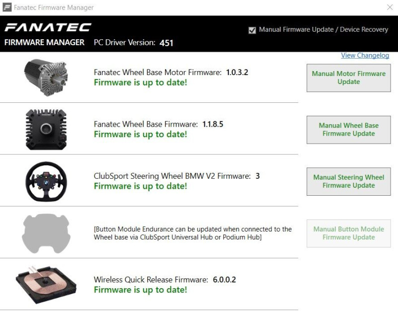

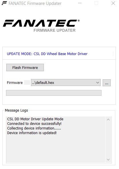

Feltettem én is újra a 451 drivert de nem vagyok benne biztos, hogy a bázis firmware is jelenleg a jó verzió-e. Ezt honnan tudom megállapítani?
Ha rányomok a zöld gombra, ezt látni:
Ha flashelem, akkor is marad ugyanez a firmware verziószám.
Azt meg lehet valahonnan tudni, hogy melyik driverhez melyik firmware tartozott anno? -

Visszament minden 451-re, WQR kivételével, de az csak nem okoz bajt.
Én többet nem frissítek erről. If ain't broke, don't fix it, ahogy a művelt holland mondaná

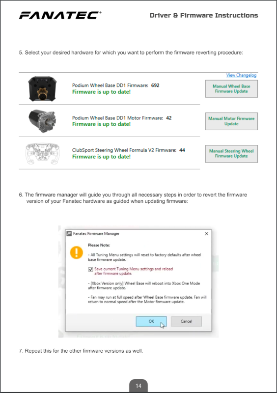

Na megvan! Megtalálható itt az egész

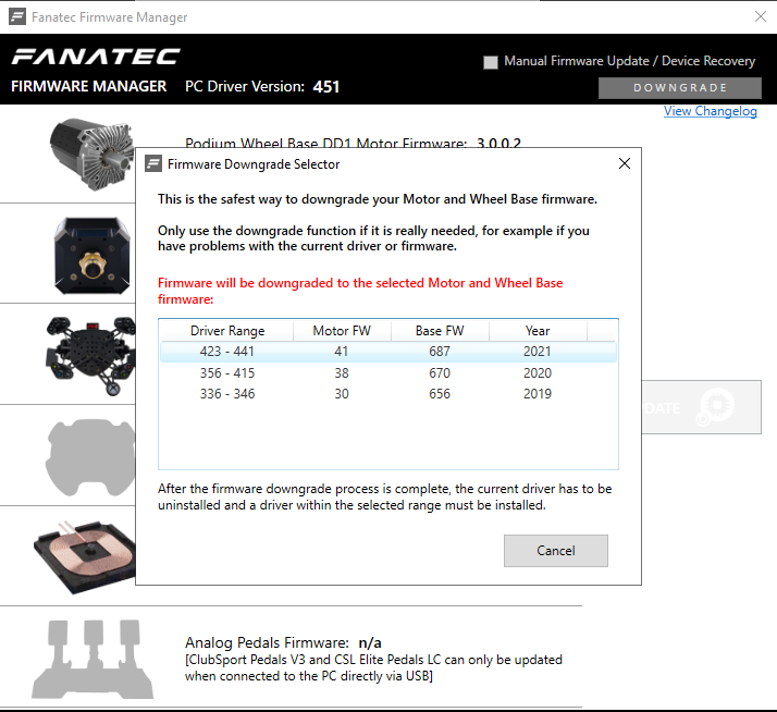

CSLDD-n úgy kell csinálni, hogy letörlöd a mostani drivert, felrakod amelyiket akarod, pl. a 451-es drivert, és utána mehet ez:
Fanatec Control Panelt / Firmware Update / Open firmware manager / Manual Firmware Update.Utána ez, végig mész a zöld Firmware felületeken, és az adott driver firmware lesz felrakva.

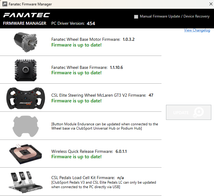

Ehhez nem kell feltennem, tudom, hogy változott, tegnap frissítettem
Azt értem, hogy a manual izéra kell mennem, de az magától nem tesz vissdza semmit. Ott ki kell választani a firware-t fileból, amit fel akarsz tenni,d e azt nem tudod melyik file micsoda, mert csak számok a neveik. -
Mert ha vissza rakod pl. a 451-es drivert, akkor a firmwarek ugyanazok maradnak. A base, meg a Motor is frissült az új driverrel. Ha rá mész, hogy Downgrade, a legfelsőt válaszd, hadd csinálja végig a folyamatot, majd ha kész, drivert letörlöd, és mehet fel a 451-es.
Én mindig úgy csinálom ezeket, hogy váltót, pedált ki a bázisból, csak az USB kábel van be dugva, illetve a tápkábel. Kormányt is leveszem róla, és a legvégén teszem rá, mikor kalibrálni kell.
