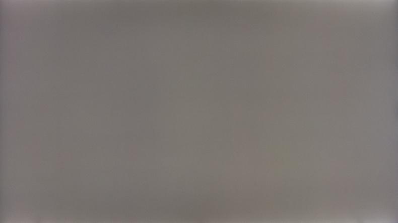

We also spotted a little panel banding with pans over lighter colours but in the case of this panel, at least, instances were rare enough to be considered trifling.
Kérdés ami nekik kicsi banding, kicsi sáv, neked mekkora, és a te típusod mennyiben tér el a tesztelt készüléktől. Ha ettől eltekintünk, képminőségét tekintve LCD fronton az F7-8000 nagyon jók voltak, teszteket olvasva a H-sorozat is OK.

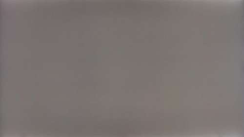

Ennél a képnél nem tudod megmagyarázni, hogy miről van szó, ehhez "akarni" kell látni a jelenséget, visszetekertem ehhez a jelenethez és azt kell mondanom, hogy egy kalibrálás is segítene azon, hogy kevésbé látszódjon a két szélen a sötétebb rész, nálam nincs ilyen, de tovább megyek, szerintem be van kapcsolva nálad a dinamikus kontraszt, vagy local dimming (helyi sötétítés), netán mindkettő, de még a fokozataik is változtathatnak a képen.

Sávosodáshoz mint említettem vigyél magaddal egy paint-ben készített halvány szürke jpeg-et, vagy egy focimeccset ahol oldalazó kameramozgás van.

Ha nagyon érzékeny vagy az LCD banding-re, vásárlás előtt próbáld ki a választott típust, egy halvány szürke jpeg képet elcipelsz pendrive-on, még bolti körülmények között is "lebukik" amelyik zavaróan sávos. Tulajképpen imitálod a focimeccset, csak szürkén még jobban kitűnik, mint zöld háttér esetén. Még mozognia sem kell a képnek! Valószínűleg teljesen homogén LCD tévé nem létezik 22" felett,
