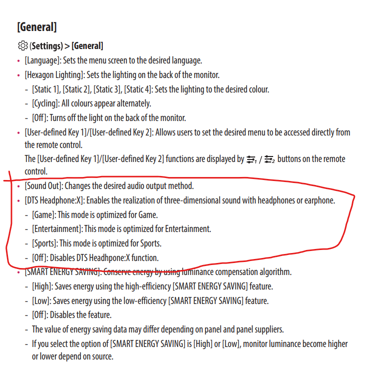

bmakszim #65857 üzenetére
Ja, látom, leírások alapján mintha valami surround effektet tenne rá, de szarul, lehet firmware bug. Hát ez így szívás.
Ha tudsz jacket is használni, akkor érdemes lehet az R1280DB-t visszaküldeni, s valami optika nélkülit választani, mert ugyanannyi pénzért csak jobbat kapsz. Pl Edifier MR4 (nincs BT) vagy R1700BT (van BT).
