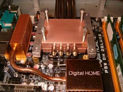

greeneye166
Veriakilis #203 üzenetére
Csak az írásaidból, munkádból ismerlek. Ez alapján úgy döntöttem veszem a bátorságot és az "1mm Alu" helyességének indoklására leírok egy "tömör"
eszmefuttatást. Semmiképpen sem a cáfolásod (én is így csináltam volna elsőre), hanem az optimális megoldás közös kitalálása a célom, amolyan brainstorming jelleggel. Az sem kizárt hogy a végén magam ismerem el a tévedésemet, de annyi baj legyen, legalább egy tanulsággal több. Remélem vevő leszel rá:
Sokat agyaltam azon, amit írtál és bevontam egy barátomat is tegnap este. Arra jutottunk, hogy talán nem is olyan lényeges a két blokkfél szoros összeköttetése (jó példa erre a legtöbb házilag felszerelhető-összerakható márkás heatpipe VGA hűtés ill. a laptopokban a fedőblokk teljes nélkülözése a lapos heatpipe ráforrasztása mellett), mert a két blokkfél közt a hőellenállás nagyságrendekkel nagyobb mint, amit a heatpipeok már eleve lazán biztosítanak a köztük. Eddig volt az elméleti feltevés és a lényeg, most jön a rizsa:
A "Mi lehet akkor a blokkfedő szerepe" kérdésre ezekre jutottunk:
a: hp-k leszorítása a csövek beforrasztása nélkül (ami utóbbi házilag szinte lehetetlen - erről majd írok az hp elpukkantásával kapcsban)
b: hp-k kiegészítő fűtése felülről
c: többmagos és eltérő terheltségű magokkal futtatott proci hőegyenetlenségének elosztása a hp-k között felül isAlap, hogy a hp-k legoptimálisabb elhelyezése, ha a hp-CPU közti ill. a hp-hp közti távolságot minimálisra vagy nullára csökkentsük. Ezzel viszont egy nagy gond van: házilag, főleg fúrással (de még maróval is) szinte lehetetlen vagy piszok nehéz a nullát vagy a majdnem nullát kivitelezni.
Pont ezért marad a fúrás nálam is, aminél azért jól csökkenthető a hp-cpu táv ill. esetleg a marás amivel pedig jó hcs-hcs közelség érhető el. A fúrás korlátai mellett szerintem meglepően jól sikerült határravinned ezt a két dolgot. Ezért még adósod vagyok egy külön elismeréssel!A blokkfelek kontaktjával kapcsban viszont továbbvinnék egy gondolatot:
Barátommal arra jutottunk, hogy a fent írt "a" és "c" feladat ellátásához nem szükséges a kontaktus a két blokkfél közt. Erre nem is próbáltunk magyarázatot adni, mert adja magát.Ami most a legnagyobb kérdés a "b" és a szükséges kontakt megléte, előnye és hátránya. Folyt köv...

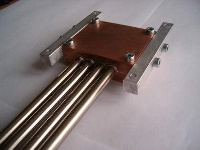

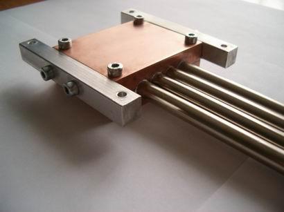

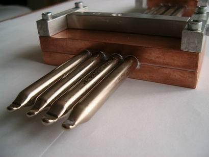

Veriakilis
greeneye166 #202 üzenetére
Jónak tűnik a terved.
A hőcsőblokknál a te módszereddel tervezek fúrni, annyi kiegészítéssel, hogy a két összeszorított tömb közé tennék egy vékony (~1mm) alulemezt is a fúráskor. Ezzel a megoldással két dolgot akarnék elérni. Az egyik, hogy a puha alumínium egy kicsit vezesse a fúrószárat a két rézkocka között, a másik, hogy a fúrás után az alu-t kiszedve a rézben nem teljes félkörök keletkeznek és talán így jobban összeszorítható a heatpipera a cucc. Szerinted működhet?
Szerintem elég sok az az 1 mm-es alulemez vastagság.
Így 1 mm rés lesz a blokk két oldala között, és a heatpipe-ok csak közvetlenül allulról kapják a processzor hőjét.
A blokk felső része nem érintkezik így a blokk alsó (proc. felőli résszel) részével, és nem lesz hőátadás az alsó-felső blokkrészek között.
Esetleg 0.5 mm-es lemez jó lehet, vagy többszörösen összehajtogatott alufólia,- így pontosan tudod szabályozni a blokkok közti rést, és ilyen kis résnél már enged annyit a heatpipe anélkül, hogy maradandó alakváltozást szenvedne, hogy nyugodtan összeszoríthatod a blokk két oldalát.Milyen heatpipe-ot robbantottál fel?
Hogyan "sikerült" felrobbantani?

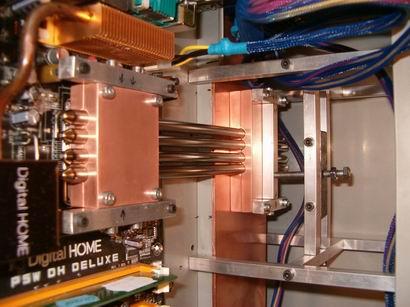

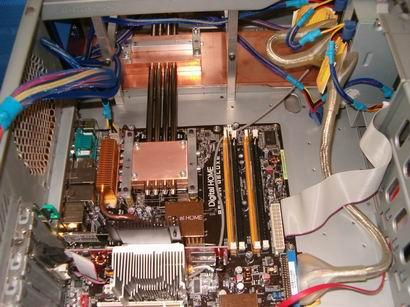

greeneye166
Veriakilis #201 üzenetére
Szia, sajnos a hornyolásos megoldással számomra a marógép hiánya az akadály, viszont a Zalmannak van az a passzív VGA hűtője, amihez általában 2 típusú blokk szett jár és az egyik mindig kimarad. Nekem egy ilyen kimaradt blokkom már van (anyósom gépébe kellet egy ilyen hűtés), de ha még egyet szerzek hozzá akkor ezeket fel lehetne rakni a rézcsíkra és megtámogatni a lemezt 2 heatpipe-al rajtuk. Így talán tényleg elég lehet egy rézcsík - ahogy írtad is - és nem kellene akkora tömb.
Mod: Nálam erősen belejátszik a tervezésbe az, hogy szakítsak a megszokott PC ház formával, ezért a zaj és a design oda-vissza kölcsönösen fog kompromisszumokat kívánni.
A cél egy csöves High-End erősítő leutánzása (csak kinézetben). A hűtésről elsősorban 2db egyenként 1m2 hűtőfelületű BTX hűtőtorony fog szolgálni (ezek már megvannak). Ezek lesznek összekötve többé kevésbé jó hővezetéssel + az egyikre a proci a másikra a vga mag fog hőcsővel közvetlenül felcsatlakozni.A hőcsőblokknál a te módszereddel tervezek fúrni, annyi kiegészítéssel, hogy a két összeszorított tömb közé tennék egy vékony (~1mm) alulemezt is a fúráskor. Ezzel a megoldással két dolgot akarnék elérni. Az egyik, hogy a puha alumínium egy kicsit vezesse a fúrószárat a két rézkocka között, a másik, hogy a fúrás után az alu-t kiszedve a rézben nem teljes félkörök keletkeznek és talán így jobban összeszorítható a heatpipera a cucc. Szerinted működhet?
Heatpipe: A felrobbantott heatpipe belseje nagyon tanulságos volt. Szerintem eddig ez a leginkább homemade leutánozható.
Bocsánat a hosszú szövegért (nálam ez a tömör megfogalmazás
Veriakilis
greeneye166 #200 üzenetére
Köszönöm.
Az az igazság, hogy ha lenne plusz időm,- ami nincs - akkor ki tudnám próbálni, hogy mit tud a házi heatpipe, mert vennék egy másfél méter hosszú átmérő 8 mm-es lágy, vagy kemény (mindegy, mert egyenesre van szükség, tehát nem kell hajlítani) vörösréz csövet, amiből kijönne a 4 darab 300 mm hosszú heatpipe, amiket betehetnék a jelenlegi conrad-tól vásárolt gyáriak helyére, és már indulhatna a gyári-házi heatpipe verseny.
Azt javaslom, hogy az enyémtől némiképp eltérően a 4 db külső hűtőbordába marassál bele keresztben egy fél körívnyi hornyot, és abba tegyél egy 400-500 mm hosszú heatpipeot keresztben.
Így nem kell a hatalmas vörösréz tömb, ami összeköti az alumínium bordákat keresztben, és két hőlépcsőt megspórolsz vele...
Akkor már csak a processzor és az egyik alumínium borda közé kell építened valami hasonló heatpipe-blokkot, mint amit én is készítettem.
A keresztben levő egy vagy akár több lehet több is heatpipe, pedig szétosztja a proci blokkja által szállított hőt a többi alubordára.Remélem érthetően fogalmaztam.
Sok sikert az építéshez, és majd számolj be a fejleményekről!Veriakilis
