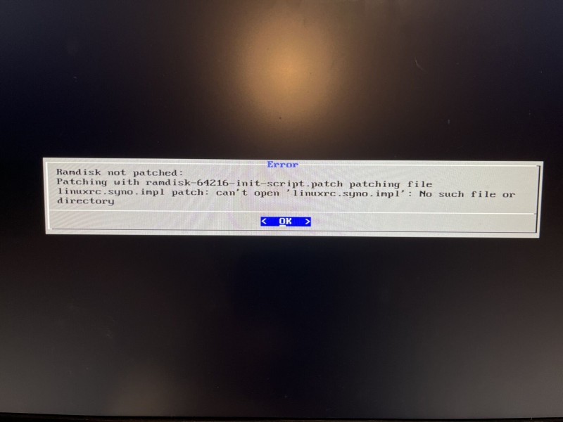

Tegnap tettem próbát az ARC loaderrel T610-esen mikor kivalasztom a javasolt ds3622xs+-t akkor kiirja , hogy nem kompatibilis a CPU..
Amúgy a folyamat végigfut..
minden szuper újraindulás után kap IP-t
majd kifagy.. pingre nem jön válasz...Javasolatad Nekem próbáljam TCRP -vel... ugyanez bootol majd goodbye
Engem tuti szopat ez a 7-es verzió...
Mi lehet a baj , hogy állandóan kifagy?

A leírom az elmúlt pár órámat, talán segítek valakinek.
GEN8-DSM 7.2-69057U1
A próblémám az volt, hogy a reboot -és csak az- nem müködött sem a DSM-ből sem a Telefon appból, sem az SSH paranccsal. Power off-on-ra mindig hibátlanul elindult.
Javaslatra belenéztem az ILO-ba is. Semmi hibát nem láttam, bár soha sem használtam, így tapasztalatlan vagyok a témában. Ezért semmi hibát sem láttam.
Mivel a vas évek (6.5) óta hibátlanul ment így az új DSM-re vagy az USB-re gyanakodtam.
Kidobáltam a 4 lemezt és egy új HDD illetve egy új USB /ua. a loadert írtam rá/ társaságában újra indítottam. Hipp-hopp elindult minden.
Majd jött a teszt. Reboot a DSM-ből. Müködött. Reboot a telefon appból. Müködik! Boldogság.
HDD kidob, USB marad, 4 HDD vissza, start. Látja hogy másik DSM lemezei vannak. Kérdésre hogy helyreállítom -e, igen a válasz.
Elmókol 10 percet, restart. Első öröm, minden látszik, minden megvan.
Majd jött 2. teszt. Reboot a DSM-ből. Müködött. Reboot a telefon appból. Müködik! Boldogság.
Hirtelen ennyi. Így utólag a build the loadernél hibázott, vagy utána valami rosszat nyomtam, bár most is úgy csináltam. Sajnos pontosan nem tudom.
