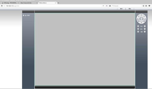

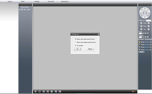

Én is érdeklődtem egy kicsit olyan szakembernél aki ilyenekkel dolgozik. Azt mondta az ONVIF szám a lényeg. Ennél a kameránál van, de első szériás ONVIF 2.0. Fog működni de a mozgásérzékelős rögzítést nem biztos, hogy be lehet állítani rajta. Vagy rögzít egyfolytában vagy semmit nem fog. Nagyobb ONVIF számú kamerát kell keresni, de gondolom az már drágább.

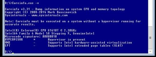

Nos a telepítés izgalmasra sikerült:
1. XPE VM bekonfig, VMDK betallóz IDE(0,0)-ra
2. Plusz 1 VHDD (10GB) IDE(0,1)-re
3. VM indít-> Install/upgrade kiválaszt
4. Synology Assistant indít, VM megtalál, PAT fájl betallóz, telepít, HDD-k formázása pipa ki
5, Konfigurációs fájlok írása (5. pont), újraindítást csinál.
No itt lett izgalmas, miután már egyszer végigcsináltam és nem sikerült innen a dolog, jobban odafigyel.
Miután a webes telepítő felületet is végig kattingattam, rájöttem, hogy a telepítés mindkét hdd-t felülírkálja, így a XPenboot-os vmdk-mat is ezért nem volt hajlandó felállni a rendszer a telepítés közbeni (5.pont) újraindítás után.
Ezért:
6. Miközben a telepítő visszaszámolt 600 sec-ről (továbbra is 5. pont), én vissza az Esxi-hez, Xpenology Vm leállít (szerencsétlen megint LAN-ról akart minden áron bootolni, mert már nem tudott a szétbszt vmdk-ról), a bántalmazott XPeneboot vmdk töröl, eredetivel visszaír, VM indít, indító menüből most már az indítást választva elindult újra az XPenboot.
7. Az Assistant újra megtalál VM, konfig fájlok írásának befejezése, pozitív visszajelzés a telepítésről.
8. Belépés Xpenologyba weben keresztül!
Ööm 'é bódottá!!
Most jön az RDM-es 4 db HDD átadása.
Erre kíváncsi leszek! -
