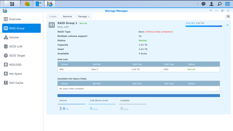

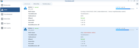

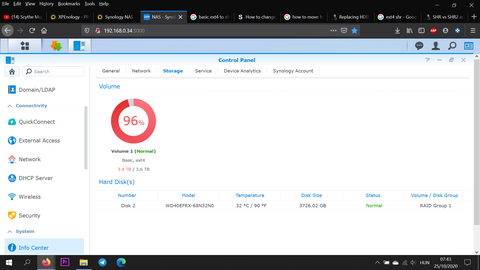

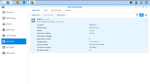

a héten lementettem a fontos adatokat külön gépre, megpróbálkoznék az általad ajánlott módszerrel.
eddig ennyit derítettem ki, a később kiadott parancsok miatt:
mdadm --detail /dev/md2 ---> 4TB lemez
mdadm --detail /dev/md3 ---> 8TB lemez (üres)innentől szeretnék megerősítést kérni, hogy jól gondoltam-e a további lépéseket?
1. követem a linkelt Synology-s útmutatót:
"To change the RAID type of a storage pool:
Launch Storage Manager.
Go to Storage Pool. Select the storage pool that you want to change its RAID type, and click Change RAID Type from the Action drop-down menu.
Select the RAID type that you want to change to. Click Next.
Select the drives to add to the existing storage pool. Click Next.
Note: All data on the newly added drives will be erased. Please make sure to back up your data in advance.
Follow the wizard to finish."ha jól gondolom itt elkészül egy tükör a 4TB-s lemezről.
2. Eltávolítom a 4TB-s lemezt és a létrehozott raid1 ---> "raid1 degraded" lesz.
3. követem a második linkben leírtakat, módosítva a parancsot:
mdadm --grow --raid-devices=1 --force /dev/md3ezzel a raid1 degraded visszaáll basic-ké, de már a 8TB-os lemezen
4. a volume mérete még mindig 4TB, de mivel csak egy volume van a lemezen, ez automatikusan ki lesz terjesztve?
5. ha mindent jól csináltam akkor marad a rendszer, az adatok és a beállítások úgy, ahogy eddig, csak már egy 8TB-s volume-on
#19608-ban vannak screenshotok a jelenlegi felállásról
Előre is köszönöm

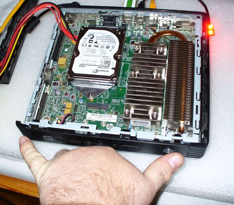

trance89
Általában a hdd-k a legzajosabbak ezekben a rendszerekben, ennél a prodesknél pl fix minimumra van véve a hűtés így azt jóformán nem is hallani. A pincében pedig állandó 30-35 fok a cpu hőmérséklet.
Ha már pedig van 2 db 3,5"-os hdd is benne akkor megcseszhetem a passzív cpu hűtőt... -

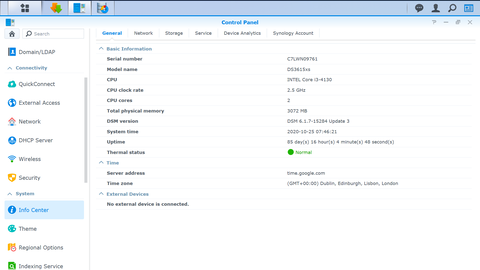

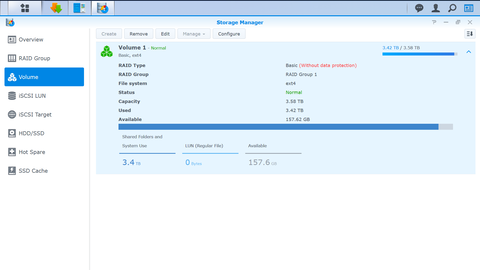

"Kinőttem a 4TB-os háttértáram, szeretném bővíteni egy 8TB-ssal. Megoldható lenne az, hogy a mostani 4TB-sről minden adatot és beállítást átvigyek az új 8TB-ra, majd a törölném a 4TB-t és beállítanám új kötetként?"
Nem értem a válaszod. Leírnád a lépéseket, hogy mit kellene csinálnia, hogy a végén legyen egy 8 és egy 4 TB-os volume, és SHR-rel történik a mozgatás? Hogy kell ezt elképzelni? Tényleg kíváncsi vagyok. -
eszgé100
Pubszon #19605 üzenetére
megpróbálom mégegyszer...
#19590 eredeti kérdésem.
#19592 Hány és mekkora hdd? 1 darab hdd, 4TB tárhely.... Milyen kötet? Itt sajnos félreértettem a kérdést és milyen helyett mennyit olvastam, bocs.
#19596 MILYEN kötet? (mégegyszer) SHR-e? Nem, basic kötet, ext4 filesystem
#19598 finom sugallat, melyben az összefolgaló tanulmányozására ösztönöznek... átolvastam, sajnálom, de nem lettem okosabb. Nekem az jött le belőle, hogy a módosítások után egy új lemezt már be lehet állítani SHR kötetként, a meglévő kötet adatvesztés nélküli konvertálásán valószínűleg átsilkott a szemem, vagy nem jól értelmezem a leírtakat, ezzel kapcsolatban további segítségre lenne szükségem. Gondolom ez lett volna a rám vonatkozó rész:
""A Synology a DSM 6.0-tól a 3615xs-ből kivette az SHR létrehozásának a lehetőségét. Nincs vele tapasztalatom, de szerintem a 3617-ből is. A korábbi verziókban létrhozott SHR kötetek ennek ellenére tovább működnek. Viszont egy kis szerkesztéssel, előcsalhatjuk az SHR1 és SHR2 létrehozásának lehetőségét.
To get SHR again on DSM 6+ you need to modify the Synology config :
* * * You follow this guide at your own risk, be very careful when editing system files ! * * *
Would recommand you read the guide at link below to make sure you understand how to use the Vi text editor !
Edit synoinfo.conf located in /etc.defaults/synoinfo.conf
1. Telnet or Putty your NAS IP
2. cd /etc.defaults/
3. sudo vi synoinfo.conf
comment out the line 294 with #
#supportraidgroup="yes"
then add below
support_syno_hybrid_raid="yes"
Reboot your NAS and create your volume with the SHR option.
Vi text editor guide:
https://www.cs.colostate.edu/helpdocs/vi.html
Vi Editor Guide:
Use arrow keys to move cursor
Press i to insert text, press escape key to exit insert.
:x Exit, saving changes
:q Exit as long as there have been no changes
ZZ Exit and save changes if any have been made
:q! Exit and ignore any changes"#19599-19560-tól kezdtem összezavarodni
mellékelek néhány képet, lehetőleg több és jobb válaszokkal szolgálnak a kérdeseitekre:
kérdésem kicsit egyszerűsítve, amit még mindig szeretnék: 4TB adat és beállítások átvitele 8TB-re, 4TB kiszerelem 8TB-t beszerelem, újraindítok és megy ahogy eddig. Amennyiben megoldható, megkérhetlek titetket, hogy néhány pontba összeszeditek nekem a lépéseket? Előre is köszönöm
kgymac: nem okosítottam, DS3615xs, remélem a fenti screenshotok segítenek
ÉS KÉREK MINDENKIT, HOGY NE VESZEKEDJETEK, NYILVÁN ÉN ÉRTEM FÉLRE A KÉRDÉSEKET, AMIÉRT ELNÉZÉST KÉREK. SEGÍTSÉGÉRT JÖTTEM, NEM ÁLLT SZÁNDÉKOMBAN BAJT KEVERNI
kgymac
Protezis #19606 üzenetére
Csak a tények kedvéért:
A kötet típust sem árulta el elsőre.
Azt sem tudjuk, hogy okosította e az xpenoját. A 3615 vagy 3617 is csak tipp, szerintem ezt sem tudjuk biztosra.Az shr egy lemezzel kb. azonos a basic kötettel. Kötet infó a tároláskezelőben "... (Adatvédelem nélkül)".
Kapsz egyszer egy figyelmeztetést, a kötet nem degradált, normál sebességgel működik. -
