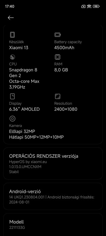

1,5éve van meg a 13asom, mióta megvan Xiaomi.EU ROM van rajta Soha nem volt vele semmi probléma, igaz én a heti ROM-ot használom nem a stabil verziót, jelenleg is az utolsó heti van rajta majd nemsoká ígérték hogy kiadnak STABIL verzióból olyan verziókat az összes készülékre amit lehet heti ROM ra adatvesztés nélkül telepíteni!
azt meg sz.tem gyorsan felejtsd is el hogy EEA vagy GLOBAL ROM-on kívül más verziónál lezárod a BL-t, egy olyan telónál amin eredetileg EEA/GLOBAL rom volt gyárilag. Mondjuk próbálkozhatsz csak utána lesz egy drága papír nehezéked!
