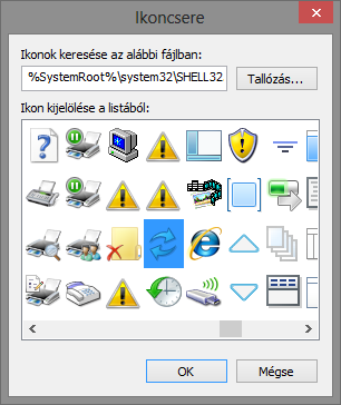

Gondolom a Hálózat és megosztási központban az ikonon jobb gombbal kattintva a menüben az engedélyezés/letiltás opciót használod. Az asztalra kitett parancsikonnál is ezt próbáltad? Esetleg próbáld meg a szimpla bal gombos kattintást is, ilyenkor is vált a letiltott és engedélyezett állapot között. Annyi külömbség van a két ikon között, hogy ha a megosztási központban egy engedélyezettre kattintasz ballal a tulajdonságait nyitja meg (a letiltottat engedélyezi), de az asztalon már ki-be kapcsolgatja.
Csak egy ötlet, hátha bejön...(Én kikapcsoltam a dupla kattintást, de ha te nem akkor neked dupla bal katt kell)

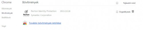

én norton internet securityit használok , igaz win7 és chromnál jött elö ez a probléma, ( eszközök ,ott bövitményeknek be tett a norton egy bövitményt , ami ugyanigy minden oldalt "nagyon" le csekkolt, talán nálad is egyfajta virusellenörző, bár ie10 -et még nem is láttam ,
nálam a bövitmény tiltásával megoldodott -

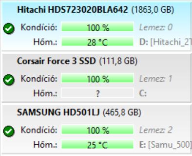

Nem tudom másnak érdekes -e de úgy túnik mindne kezd beállni , újrainstalláltam a win8 sta ide AHCI-re állítva és annyi változás történt, hogy a videó kártya 25-28 fokról ( alap win alatt max internet )
33-35 fok lett és nem értettem miért a proc 28 fok a winyok 25-28 fok a videó is annyi volt érdekes mint a vinyók 25-28
Ma látom visszaállt a videó kártya hőmérséklete a régi értekre szintén szoba : 25 fokvinyó 28 fok
video 28 fok
proc 28 fok
system 28 fok Hihetetlen azt nem értem a videó hőmérséklet mitől állt vissza
hajtva is max 49fok de ez annyi is volt mindig -

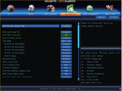

Igen, neked írtam. Biosban nem lehet fixálni, mert az oprendszer lett IDE módban telepítve. Ha meg csináltad amit az előző hozzászólásomban írtam, akkor az újraindításkor lépj be a biosba, és a képen látható részben az IDE módot állítsd AHCI-ra.
Mindegy hogy hogyan cserélgeted a SATA kábeleket, csak az SSD a SATA3 0 portra legyen dugva.

Azt jelzi, hogy nem AHCI módban telepítetted az oprendszert. Tehát a SATA mód IDE-re van állítva a biosban.
Újratelepíteni nem kell a rendszert, mert utólag is át lehet állítani.
IDE módban futó Windowsban:
regedit.exe/HKEY_LOCAL_MACHINE \ System \ CurrentControlSet \ Services \ Msahci
jobb oldalt duplaklikk a start kulcsra, értékét átírod 0-ra.
ezután restart, AHCI mód be, és örömboldogság. -
