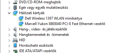

TheProb #57455 üzenetére
Nem találja meg sajnos.
(#57456) kraftxld: Dellen nem tudok ilyenről, de rákérdeztem a topikban. Ikonok közé telepített a driver egyet W7 alatt, ott lehetett kapcsogatni a bt adaptert.
(#57472) istvankeresz: nekem szerintem nem volt külön bt W7 alatt sem.
(#57459) gV: jogos, ez már inkább W10 kérdés, megyek is a topikba.

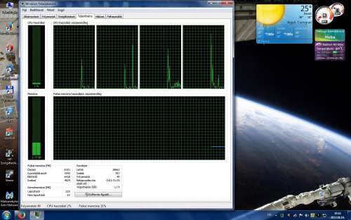

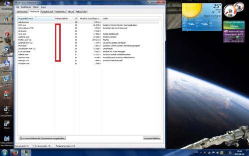

Visormail
TheProb #30510 üzenetére
Ja bocs ottoyes írta hogy előtelepített rendszere van. Valami nagyon nem stimmel nálad akkor se, teljesen irreális a 100 folyamat, ahogy írtam nálam 50-60 úgy hogy fut minden marhaság. "Na ilyet szeretnék én is látni..." amint látod a képén nála is kb 50 folyamat fut a te 100addal ellentétben. Nem hinném hogy normális a chrome.exe 9 példánya se.
Korábban meg ezt írtad "Lelőttem minden indexelő szolgáltatást, stb." dehogy lőtted le, ott van ezen a képeden hogy fut a SearchIndexer.exe is. -
Visormail
TheProb #30505 üzenetére
Valóban rengeteg a 100 feletti folyamat, nálam Win8 x64-en már fut automatikus indítással minden franc programom és 50-60 közt van. Nálad meg friss telepítés után ennyi, az azért van mert előtelepített szutyok rendszered van amit telepakoltak felesleges szeméttel, ezek legyalulásához van egy ingyenes program is Decrap my Computer.
