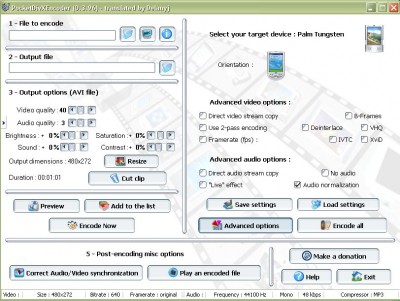

Néhány észrevétel a videó konvertálásokhoz:
Alapban az ANY Convertert használom, vagy szélességhez igazítva,
vagy hosszúsághoz.
De jól jön az alábbi konverter:
WinAVI Video.
akkor, ha pl. le akarom vágni a videó alsó és felső részét,
mert mondjuk az épp fekete sávos.
A fenti konverter simán levágja, ha 480x272-re állítom,
csak az a gond, hogy csak 33Khz-ig tud lemenni audióban,
amiatt meg esetleg kissé lassú lehet vhol a lejátszás.
Bár lehet kombinálni a kettőt, elsőre Any, utána meg WinAVIDe jobb lenne egy 3. konvertert találni, amivel a fenti 2 dolgot is meg lehet egyszerre oldani.
