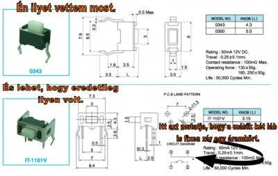

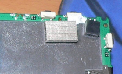

Az N770BT tudtommal így néz ki :
Fent 2 kapcsoló, jobbra a reset gomb.
A fentiekből csak az egyik van használva, de látszik egy 3.-nak is a helye.
A 2 láb, ami "állandóan zárva van", az egy sima fémlemez, ami a nyomógomb "háza" és arra jó, hogy ne az érintkezőknek kelljen tartani az egész kapcsolót (tehermentesítés).
Azok a "lábak" testre vannak kötve. Lehet, hogy nem sikerült valamelyik forrasztás vagy sikerült egy kis zárlatot csinálni.Jó üdülést.

Csak gondolom, hogy esetleg az lehet a baj, nem biztos. Nem látni rajta semmit, de elég sokáig kellett melengetnem, mire elengedte a nyomógomb lábait.
Maga a nyomógomb nincs már meg, szétszedtem, hogy mi tud benne tönkremenni, de hát egy átlagos mikrokapcsoló, mint pl. egy egérben, a műanyag házban van egy picurka fémlemez, amihez picurka görbített acéllemez érintkezik ha benyomva van, és kirugózik, ha nincs nyomva. A műanyag ház egy fémlapocskával van lezárva, amiből két láb szerintem a nyákba való rögzítésre szolgál, nem érintkezik a rugózó lemezkékhez.
Amúgy lehet, hogy még próbálkozom, mert lehet, hogy az első két láb mégsem csak a nyákra ráfforrasztás miatt van, és nemcsak a hátsó kettő számít, amit az igazi áramköri nyit/zár-nak gondoltam. Közben nézegettem neten a mikro nyomógombokat, és lehet, hogy mégis volt az első két lábnak is szerepe, vannak áramköri választó kapcsolók is, tehát benyomva is és kiengedve is zárnak áramkört, lehet ez is olyan volt?Persze ez csak a saját káromon való próbálkozgatást, jobban jártam volna, ha tovább szerencsétlenkedek a nehézzé vált bekapcsolással, csak már idegesített, hogy néha percekig nyomkorásztam a gombot, mire bekapcsolt a készülék. Gondoltam megoldom én a problémát...
Nem most forrasztottam először, de nem is műszerész a szakmám, és lehettem volna körültekintőbb, vagy inkább biztam volna szakemberre.Holnap indulunk nyaralni Horvátországba, még szerencse, hogy van egy másik X920BT ami nem enged majd elbóklászni a hegyekben.

Na vettem egy mikrokapcsolót, a bolt nyomógombnak hívja, okosabb lettem ezzel is.
Beforrasztottam ugyan, de sajnos nem kelt életre a készülék.
Most ezek után nincs más hátra, a házibarkács nem jött be, el kell vinnem egy szervizbe.
Lehet, hogy a forrasztás közben megsütöttem valamit a nyáklapon, a túloldalt vannak valami apró alkatrészek beforrasztva. (most már látom, mert teljesen kivettem a nyákot a műanyag házból, ehhez le kellett forrasztani a mikrofon és a hangszóró vezetékét) Így aztán szerintem kuka, nem hiszem hogy javítható, vagy ha lapcserés akkor meg olyan áron, hogy nem éri meg.Kár érte, egy szar mikrokapcsoló avagy nyomógomb miatt...

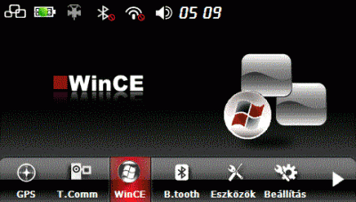

Hogyan kell belépni a wayteq n770bt winCE rendszerébe???

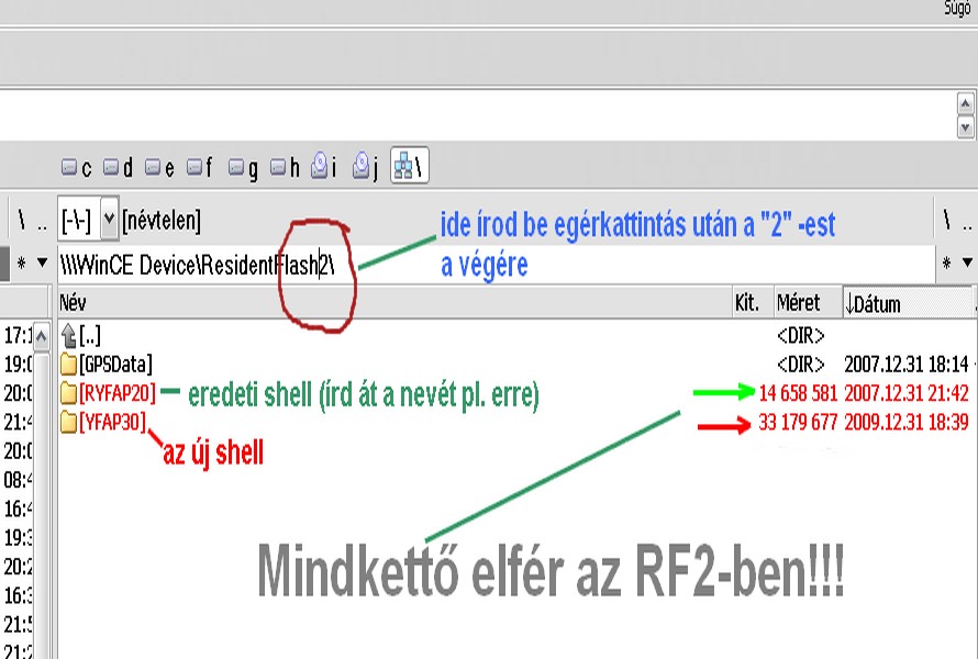

Ha idetévedne még valaki.
Itt egymódosított gyári shell,amellyel tökéletesen működik a rednight_SI és az új (2) verziója is.
Fontos: ez teljesértékű shell!!!
Önmagában is használható!!!További előnye az eredeti shellhez képest, hogy betallózható az én megyek navigációs progi útvonala a beállításokban(mint a x820-x920 esetén) ,vagyis bárhol lehet és mindegy a neve is.
A másik navi ikonja (russa) a "\ResidentFlash\russa\russa .exe"-re hivatkozik.Ez animált is:
[link]Üzembehelyezés!
Egyszerűen csak be kell másolni az RF2-be a kicsomagolt "YFAP30" mappát.
Maradhat az eredeti is de azt nevezd át feltétlen, mert különben mindkettő elindul majd újraindítás után.És a link:
[link]jelszó nincs
