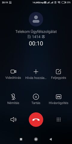

Xiaomi telóval megjelent a Vodafone Vowifi kijelzés.

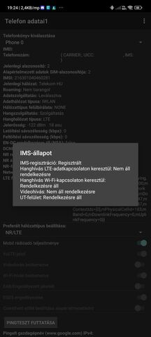

Összefoglalóban lévő listát bővíteném:
Xiaomi 12X készüléken gond nélkül megy a Telekom VoWiFi.
VoWiFi carrier chenck enabled, csak a +WIFIHANG kellett az ügyfélszolgálat számára küldeni SMS-ben.
Jelenleg MIUI 14.0.3 EU ROM fut Android 13 alapon (MIUI 13-on is ment). Nem szolgáltatónál vásárolt készülék.
