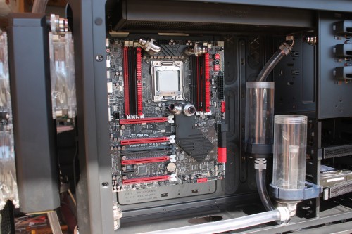

válasz KAMELOT #33161 üzenetére
Második nagyon szép, valaki kérdezte itt nemrég hogyan kösse össze az alaplapon a sok blokkot. Na így.
Procinak meg esetleg, a tetejére a gépháznak, ha már olyan csomagtartó szerűség van rajta. A Nova hülyén nézne ki fektetve, de egy 420/85 radi már nem annyira, Alpha csinálja. Persze ehhez pushpull kell meg ventirács a macska miatt.

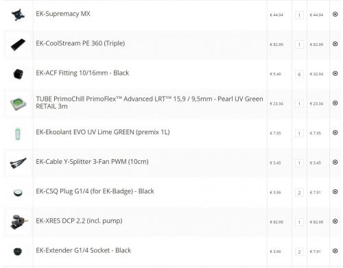

JasL
válasz KAMELOT #23262 üzenetére
Én nem ezt venném, de te tudod! Árban van jobb is, ami szerintem a tartálya miatt teljesítményben is jobb, valamint ne feledkezzünk meg az EK fittingek gyatraságáról is, amiről nemrég volt is itt egy kisebb beszámoló.
Sokkal jobb árban kapsz ilyet is: [link]
Ez kb 192 EUR, majd 10 ezerrel olcsóbb. Szuper fittingjei vannak, a tartály rendes méretű és pumpától különáll (hogy ez miért jó, rájössz ha majd nagyobb pumpát akarsz vagy kinyiffan). Tény, hogy talán az EK blokkja picit jobb, de a fittingjei és az ára miatt nem azt venném főkörnek. Ha van egy kis léd rá, akkor szerintem vegyél te is Phobya kit-et, mert a komponensek 95%-a jó, kivéve a prociblokk, azt én is cseréltem kapásból EK Supremacy EVO nikkelre.
Általában 1 hűtőnégyzet(ventihely)/komponens-t szoktak elbírni a vízhűtések, tehát megfelelő beépítés esetén a 360 LT elvisz 2 VGA-t és egy CPU-t. Ha húzni is szeretnéd őket, akkor azért illik 4 blokkal számolni, bombi pl vett a körbe még egy 240-es radit is (ezáltal rendesen túlméretezve).
Az tény, hogy bármelyik 360LT elbír 1CPU+1VGA-t, akár húzva is, max folyamatosan pörögni fognak a ventik, ha nem akarod 30 fok fölé küldeni a vizet, akkor minimum 800 RPM-en, ami ha vájtfülű vagy, akkor zavaró lehet, főleg mivel ez szabályozott pumpával majdnem biztosan nem jön össze.
Én azt javaslom, vedd meg a Phobya kit-et, add el belőle a gyári blokkot és vegyél helyette egy pforibb EK-t meg a különbözetből. Így kb 5000 Ft-tal többre jössz ki, de ennyit megérnek a jó fittingek, plusz a legerősebb komponenseket kapod.
Mod: bocs, most látom, hogy 980-at akarsz vizezni. Mivel annak ráadásul alapból csökkentett a TDP-je 100W-al, simán elbírja a 360LT.
A VGA blokkot mindenképp rá kell fizetned, azt javaslom, hogy mielőtt belevágsz, gondolkodj el, hogy előtte beszerzel egy nextGen VGA-t, mert most jött ki a 970 és minden esett 10e-t. Fél éves VGA-t már nem vizeznék.
[ Szerkesztve ]

válasz KAMELOT #21354 üzenetére
Dehogy lenne több, erre a kis fogyasztású gépre pont hogy elegek a régi cuccok amiket olcsón megkapni, ott volt az én 15ezres Innovatek szettem, ahhoz dob egy univerzális gpu blokkot 5-6-7 ezerért pluszba és kész is. Mivel a 100W-os vgara ez is megteszi. A procit meg elviszi egy mezei átfolyós blokk is simán főleg hogy nem is tuningolja.
Csak persze ehhez ki is kell fogni a fasza dolgokat aprón, na az nem egyszerű. Valami ilyesmi lesz nekem is most újra, mert adom el a notit a fenébe és összerakom az előző kétmagos gépemet, mert ennyire telik csak. De nekem is ez a jó benne, hogy elég rá a régiféle vízhűtés olcsón.Ákos
A radi jó, bár nem tudom a sima vagy ez a crossflow micsoda-e de nem hinném hogy lenne bárminemű lényeges különbség. Méretre elegek, bár slim radi de sűrű lamellás ami javít a dolgon.
Szivattyúból ha ennyire beteg erős kell akkor DDC 1T Plus vagy ismertebb nevén a 18W-os DDC. Elég overkill lesz, de ha ez kell. Van rávehető kis tartály is, szerintem érdemes bele szivacs mert gyanítom tekerni fogja a vizet rendesen.
Blokkot nem tudok mondani, de 20k körül már az eléggé bitangok mennek.[ Szerkesztve ]
