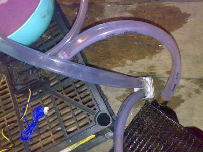

no problem
csak fejezzem mááár be
tökölök vele már jóideje illő lenne összedobnom
csib41
yakuza.tora
#36650
figy másmilyen cső nemvolt itthon kéznél és anyagi okok miatt vékonyabbat nemtudok venni de amikor így összeraktam csak a garázsban még megilyedtem h úristen ezlesz a gépben
és már csak egy kis ragasztást kell csináljak túlfolyónak és happy minden

csib41
kész a prociblokkom! kemény 2000 forintért meghegesztettem
majd ha készen lesz töltök fel képeket ha érdekel majd valakit
