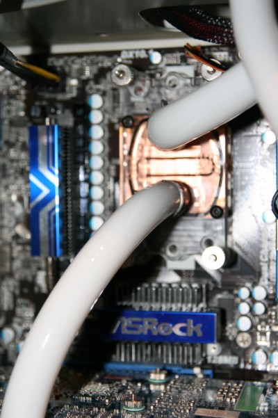

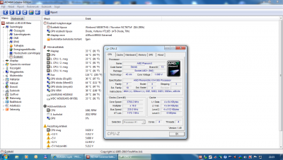

Ha a ref. 5870 NYÁK-ot veszed alapul, akkor az meg szinte teljesen azonos a 6950/70 áramkörével. Úgyhogy igazad lehet, és a blokkod valószínű rámegy az új kártyára is (ami azért nem kis fegyvertény lenne a blokk mellett... hmm)
(A kép kimaradt elsőre)8800gts: Mennyi a cpu fesz.? (1,3V-ra tippelek) Majd én is csinálok egy kis tesztet hasonló beállításokkal.

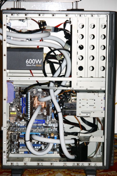

Végre már valami felhasználói tapasztalat is érkezett ide a Phobya szivattyúkkal kapcsolatban -
8800gts
Szia
Chieftech Dragon
A Hdd keret gyári, egyben kivehető 1 kattintással összesen 6db vinyót lehet berakni, a keretben van még 1db 8cm-es venti!(ez is gyári megoldás a vinyók hűtésére) A pumba szinte zajtalan kis rezgése van, aláraktam 1 szivacsot és nem hallani, és a rezgést is elnyeli. (most gyakorlatilag a HDD-k a leghangosabbak)
max terhelés alatt: 47 fok a cpu(prime)
Fel

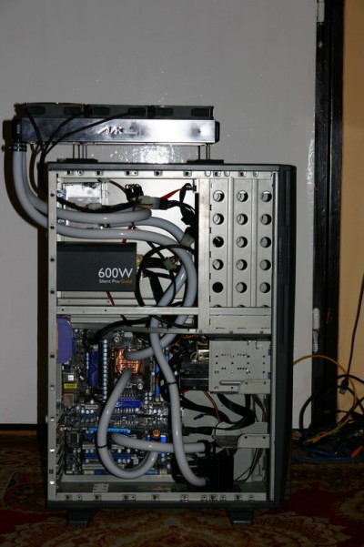

8800gts #35066 üzenetére
Szép.
De tényleg akkor lesz az igazi, ha belülre költözteted a radit.
A házban ezek a gyári HDD keretek? Ilyet még nem láttam... Chifi CA ház, vagy nem?
A Phobya pumpa milyen? Zajos, rezeg?Egyébként ugyanilyen blokkjaim vannak, csak mindkettő acetal. Cpu hőmérsékletről majd tudnál felrakni képet?
8800gts
helkis #35068 üzenetére
a vinyók keretben vannak mint látod, van elöttük 1 venti és az szépen átfújja a házon a levegőt így a ramok is hűtve vannak.
Az volt a terv hogy bevágoma tetejébe a radit. Rajz is megvolt, csak a kivitelezéssel voltak bajok. De ami késik nem múlik lehet hogy majd megcsináltatom. Mert ehhez nem árt egy vízsugaras gép, sajnos ezzel nem igen rendelkezem itthon. Egyéb ezközökkel is ki lehet vágni csak a végeredmény nem lesz esztétikus.

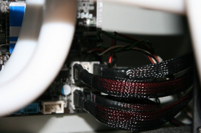

szerintem is jó lett, de a hdd-ket fel kellett volna rakni az 5,25"-os helyekre.. eléjük egy 12-es venti mondjuk, illetve akár alul a megmaradt helyen is 1-12-essel lehet szépen szellőztetni a ramokat, feteket, vga hátát..
ja és még egy észrevétel, a sata kábeleket te harisnyáztad? akkor már miért nem fehér az is?
persze ez csak szőrszál hasogatás..

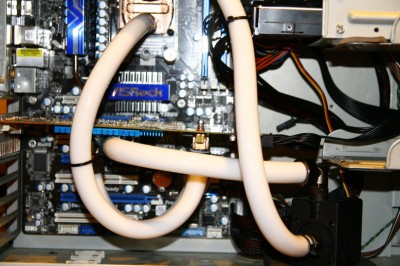

Mindenképpen grat a végeredményért de mivel nekem is szinte ugyan ilyen házam van így van egy kisebb negatívum amit mindenképpen meg kell jegyeznem. Ekkora házban azért illett volna elférni házon belül.
Ha mondjuk MO-RA radid lenne akkor megérteném, nade egy tripla radi mindenféle gond és probléma nélkül elférne a ház tetejében. Tudom hogy ilyenkor azzal szoktak jönni hogy nem akarom szétvágni a házat, de kérdezem hogy miért nem? Használtan egy házat fillérekért lehet értékesíteni gyakorlatilag nem éri meg eladni. Ez saját vélemény, természetesen így is jó csak valahogy nem is tudom.
