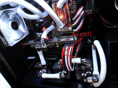

Lehet készül majd belőle egy írás is, de addig is szeretném eldönteni, hogy mit válasszak a végleges megvalósításhoz. A számok azt jelölik milyen sorrendben készültek el a tesztek. Az 1. az-az állapot amiben közel 1 évig használtam a gépet, és az MTH-t megjárta. A 7. meg csak egy ideiglenes állapot, azért, hogy a későbbiekben felhasználásra kerülő 3-as radi, és AGB tartályom felszabaduljon a könnyed méretvételek miatt.
Tehát amiért írtam az az, hogy én a 6 ventis, 3*12-es radis változatot szemeltem ki végleges megvalósításra, és szerintetek is jól gondolom-e, hogy teljesen fölösleges, azt a pár fokot már hajszolni?!
(A rendszerem amúgy: ~8/10-es Innova cső, Zalman ZM-WB5, és ZM-GWB3, DDC-1VC, i5-750, nv 9800gt, minden alap beállításon, a kapott eredmények 1-1,5 órányi pirme95+GPU Caps eredményei.)
