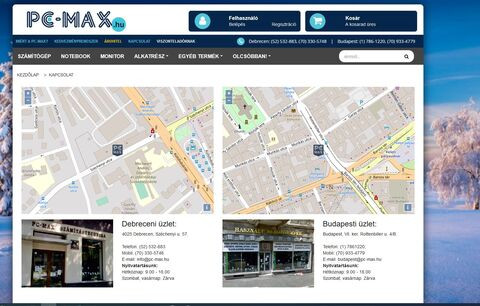

bagyulajuve
az a baj,hogy tudják és elismerik majd,hogy sz@r lett a gyári hibás táp és ragaszkodni fognak a 30 nap javítási időhöz,az a magyar mentalitás miatt kénytelen leszel kölcsön kérni egy másik tápot.
Ha olyan lapod van amihez nem kell feltétlenül külső diszkrét VGA kari akkor a Debrecenben is van olyan bolt mint Pesten hogy kapsz régebbi 1év garis 4000Ft jófajta tápot átmenetileg. -
