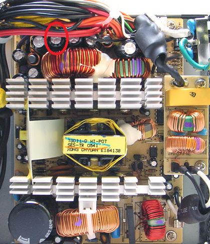

Belenéztem és középen van egy nagy kék kondi (találtam egy képet amin látszik), megtapogatva egy picit mintha púpos lenne de alig érezhetően. A többi kondinak így tapogatásra ránézésre nincs baja. Tudnátok ajánlani valakit itt a fórumon, vagy egy céget akihez el lehetne vinni, hogy nézze meg? Nem feltétlenül vennék új tápot, ha értelmes összegért menthető még ez is.

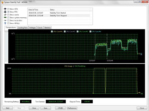

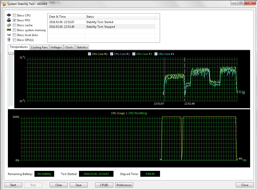

A hiba, hogy minden előjel nélkül kikapcsol a gép. Ilyenkor nem is lehet újra elindítani. Egyáltalán nem indul el. Az alaplapon és a vga-n világítanak a ledek, de nem történik semmi. Ha lekapcsolom a tápot, majd vissza, indítás után egy pillanatra fölpörögnek a ventik, aztán megint semmi. Ha áramtalanítva pihen több órát, utána megint gond nélkül megy egy jó darabig a gép, aztán egyszer csak ismét off. Amikor megy Aida szerint stabilak a feszültségek. A kérdés, mi lehet a gond. Javítható, érdemes e próbálkozni javíttatással, vagy kuka? -

Jelenlegi gyári a cikkben lévő képen látható. -

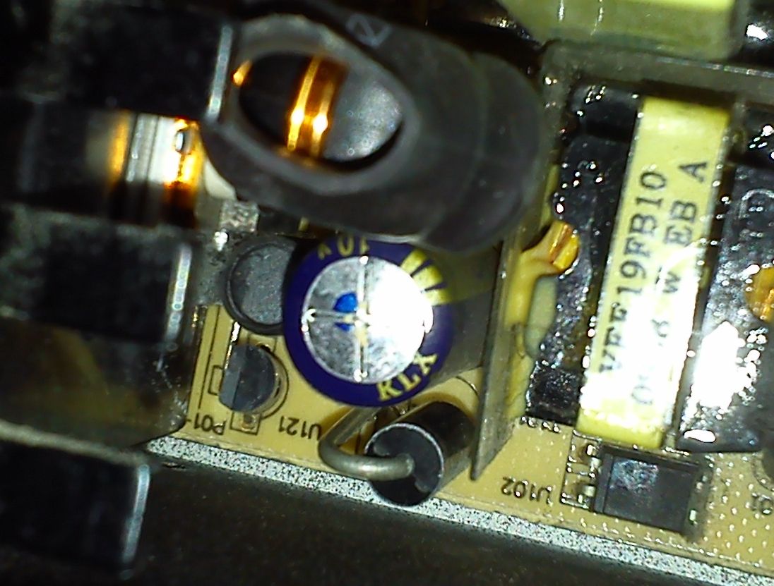

Nem találtam gyanús barnulást vagy kifolyt trutyit.
Viszont egy kondi nagyon egyhén púposodik. (szemmel alig látszik, csak ha megtapogatom). KLX és 10-valami van ráírva, kb 2,5 cm magas.
Megpróbálom értelmesen lefotózni, csak elég nehezen hozzáférhető.

Ez is benne van a dologba, hogy csak véletlen hogy pont akkor hibásodott meg...nem állítom hogy nem, csak fura véletlenÉn csak azért gondoltam túlterhelésre mert a 6970 hivatalos max TDP-je 300W-t, de legyen inkább 250W
+ a procié ami a CPU_z szerint 158W, ha ennek hinni lehet ez a kettő együtt már több mint 400W-t, és ez a táp 400W-t tud összesen leadni a 12V ágon.
