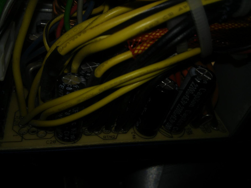

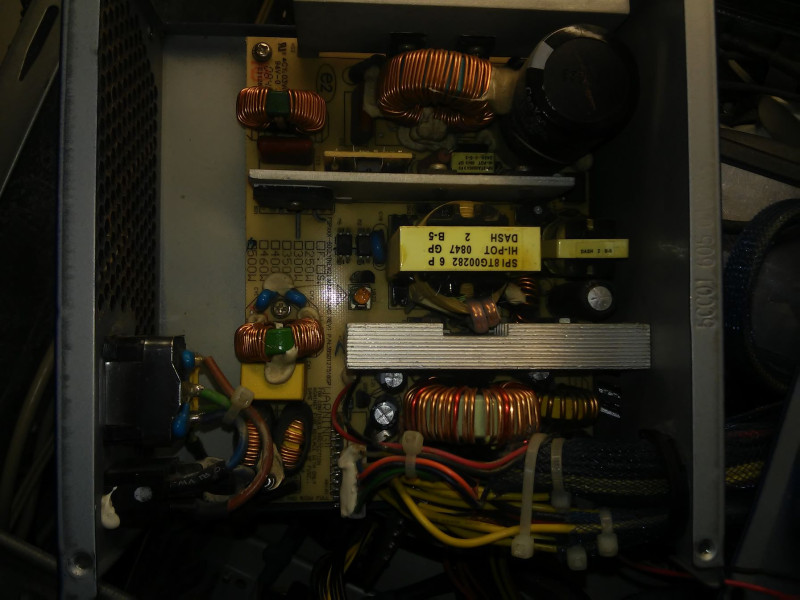

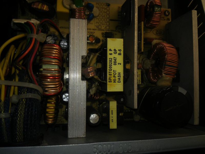

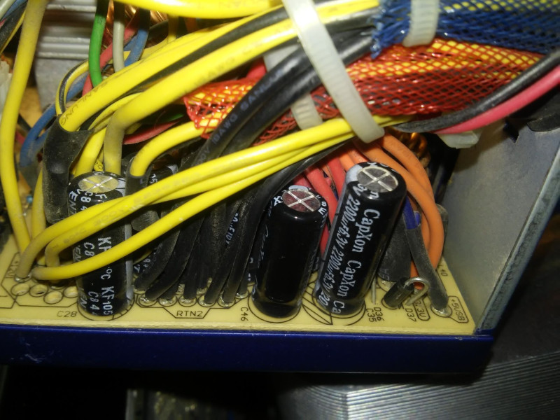

Ok, akkor ujra szét kell szednem, sztem ma du. csinálok akkor 1 képet.
De gondolod, hogy javítható? Úgy értem, nem sokat tudok a kondi cseréről, hol milyet vegyek, vagy vigyem el szervizbe valahova?
Néztem h kb. 16-20 között tudnék újat venni, persze ha nem muszáj nem veszek. ☺
Szerk: a készenlét dologban lehet valami, mert olyan is volt h 10 percig nem nyúltam hozzá, és amikor a monitor elment aludni, azzal a lendülettel le is állt a gép... -
