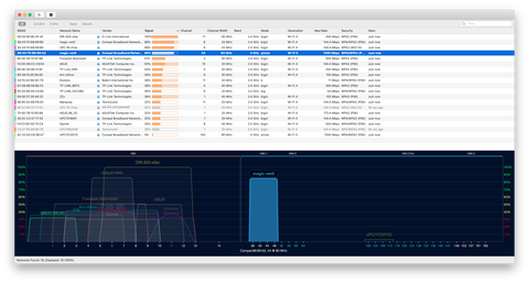

Hogy kicsit net is legyen, manapság néha elofordul, hogy a WiFi instabil.
Hitron, első szériás, legelső 500-as nethez kapott modem van nekem.
Birjam ki ezt a kis instabilitást, vagy lassan megérett a cserére? És ha igen, van-e most stabil eszköze a upc-nek, vagy várjam a Hitron halálát türelmesen, már ha egyáltalán el tud halalozni. -

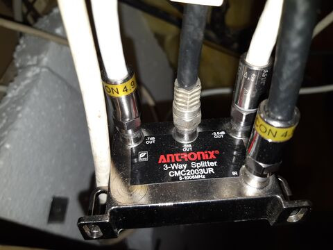

Szia, a linkeden lévő mindkét osztóval próbáltuk és brutál szagat a kép sajnos. Ma jön ki a UPC megnézni.
Amit észrevettem, hogy a jelerősség/jelminőség 60-100 között folyamatosan ugrál, kiemelten a késő délutáni/esti órákban. -

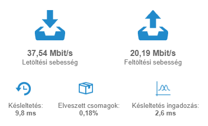

Ilyen jellegű probléma esetén mi a kiút?
Ügyfélszolgálat és technikus nem tud mit tenni. IT technikussal hiába kértem, nem tudok beszélni.
Egyetlen alternatíva az Invitel lenne, de nem hiszem, hogy bárki is ajánlaná (ráadásul lassabb és drágább)...
Valamilyen módon el lehet érni, hogy fejlesszék a hálózatot, vagy ez majd bekövetkezik ha ők is úgy gondolják...? -

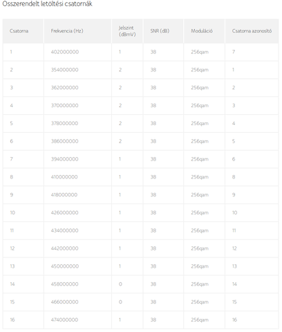

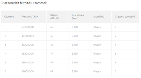

Nézd meg milyen osztóval van elosztva a koax és van-e bekötve Fam/Attenuator feliratú csillapító.
Amennyiben megírod a modemértékeket ki tudjuk számolni kb milyen a bejövő jelerősség.

Modemértékek rendben vannak.
Jól van bekötve az osztó, rendben van a bejövő jelerősség, jól van beállítva a hálózat.

Milyen tipusú elosztók vannak bekötve?

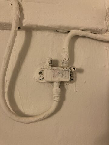

Az elosztók idén már 2x lettek cserélve (technikus szerint nagyon jó minőségűek)
Volt bekötve csillapító majd kivették egy másik kiszálláskor. -

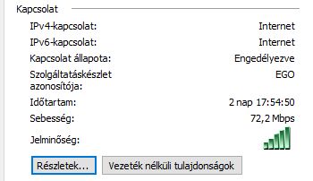

kabelmania27
Roklif
#81155
Ez egy kettes osztó amit levan festve, mivel nincs tévé előfizetésed ezért érdemes lenne ezt az osztót kivenni (lehet belement a festék) és a helyére tenni egy F toldót, hogy javuljanak a modemértékek. Ilyen toldót bármely elektromos vagy híradástechnikai boltban tudsz venni.
Roklif
Nem találtam ilyet, hogy energiatakarékos wmm.
Ilyen van az ajtó felett ahol bejön a lakásba, de ebből nem veszek ki semmit mert mint láthatod lefestette a tulaj:
ez utána közvetlenül megy a connect boxba.
Akkor megpróbálom még másik csatornán.
Tudom hogy jobb a vezetékes de sajnos nagyon körülményes lenne és csúnya egy hosszú utp kábelt végighúzni a szobán.
Köszönöm a segítséget!

Rendben vannak az értékek. Amennyiben nem érhető el a modemüzemmód kapcsoltasd ki az ipv6-ot. Nézd meg milyen osztóval van elosztva a koax és van-e bekötve Fam/Attenuator feliratú csillapító.

Erre inkább itt, vagy itt kellene rákérdezni. (Milyen WiFichip-et használ a géped, milyen beállításokkal, mikori driverrel)+amit Kali is kérdezett, hogy automatán van, vagy 20/40MHz-re állítva.
Meg kellene fontolni az 5Ghz használatát, általában sokkal zavarmentésebb, és sokkal nagyobb sebességet biztosít:
