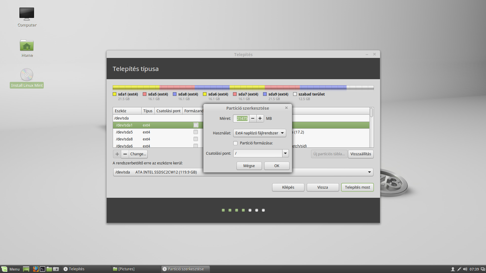

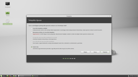

egész vinyót formázom, hogy ne legyen ntfs partíció.
Ezt így érdemes, NTFS ne maradjon, ha nincs Win.
kézi particionálással: ( a képen az utolsó opció )
Rendszernek elég 20 GB bőven és vagy csinálsz egy /home partíciót, amit telepítéskor tudsz csatolni a / mellé, ennek adhatod a maradék összes helyet.A másik megoldás, hogy csak a / gyökérpartíció lesz és csinálsz egy külön partíciót, ami lehet bármilyen nevű, azt majd telepítés után tudod auto módban is csatolni, de látni fogja a rendszer és a fájlkezelő is. Ekkor a /home mappa a / gyökéren belül automatikusan jön létre.
ezen a képen a / gyökér partició kijelölése látszik, ha kell a / home, azt is ugyanitt tudod bejelölni, megcsinálni:

Vagy rábízod a telepítést a rendszerre ( a képen az első opció ) és az az egész lemezt birtokba veszi, megcsinál mindent, ami szerinte szükséges. Üres lemeznél, ha nem akarsz mást felrakni, kényelmes lehet.
Akkor 320Gb-s vinyón mi a legajánlottabb partícionálás, hogy külön partíción az adatok is biztonságban legyenek és ne sírjon, hogy nincs hely?
20 GB gyökér particióval soha nem fog sírni, de ha már rutinosan használod a rendszert, úgyis el fogod távolítani a nem használt dolgokat, amik nagyobb helyet foglalnak.
