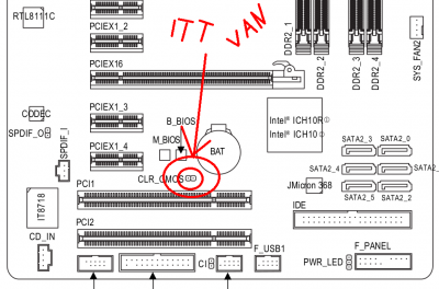

(#29947) LW: Egyes pont kilőve, kettes pont kilőve, hármas pont kilőve, de a CMOS reset azért nem árthat, négyes pont elvileg kilőve (többször rákérdeztem, hogy látja-e a boot menüben a pendrive-ot). A Gigabyte alaplapra gyanakszom amúgy én is, az USB kezelésükkel volt már nekem is gondom és hasonló szitu is állt elő nálam is.
Ti aztán figyeltek, írta, hogy nincsen optikai meghajtója. Éppen ezért szenved itt a pendrive-os megoldással.
(#29940) martin66: CMOS resetet úgy kell csinálni, hogy leveszed a ház oldalát, aztán megkeresed a jumpert, aminek rövidre zárásával a BIOS beállításait törölheted (persze kikapcsolt és lehetőleg áramtalanított állapotban). Esetleg ez segíthet a problémádon ha azelőtt jó volt, de persze nem biztos.
Ha nem lesz jó, akkor viszont tényleg szükséged lesz egy optikai meghajtóra. -
