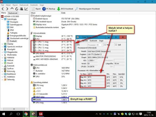

De arra gondoltam,mivel húzom,így nagyobb hő hatására elmozdulhat.AIDA64 vagy Core Temp a hitelesebb?
