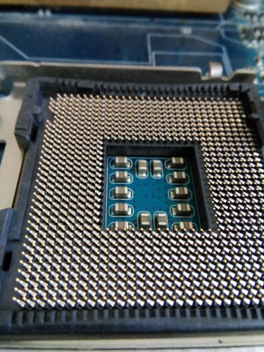

kenand
Alaplap CPU foglalatot sokkal egyszerűbb moddolni. Csak a lábakra kell figyelni, oda nem kell benyúlkálni.
Jó levágás után az alaplap nem ér kevesebbet (sőt) -

Nem teljesen értem én ezeket az árazásokat mostanában (hirdettem nemrégiben a proci alaplap memória kombómat, őszintén szólva 33e ért. Hát ilyen 23 ezres ajánlatokat kaptam, mondván hogy ez ezért, meg azért ennyit ér. Le is vettem a hirdetést a francba).... Én is a foglalatot módosítottam minden esetben, legelsőre is. Abban tisztán látható ha valamit elront az ember, míg a prociban nem.

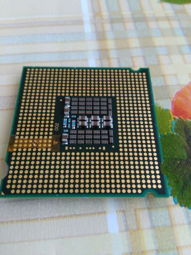

Először is köszönet mindenkinek aki segített!
Csak annyiban "szólnék közbe",hogy ha valaki követte az előző oldalak eseményeit a xeon projectemmel kapcsolatban ,nos annyi történt,hogy az x5260 "bénázás" után vettem egy e5450-es cpu-t és egy másik alaplapot is (p5q deluxe).Csak már viccből beleraktam a hónapokig szenvedtetett halottnak vélt x5260-at az alaplapba mielőtt elkezdtem volna a 4 magos fabrikálását. 1-2 ujraindítás után volt egy csippanás és zöldes kockák jelentek meg a bootolásnál,így gondoltam lesz még ebből valami.4 magos félre,majd több óra probléma után (biosok cseréje,valahogyan a kínaival mindig bios recoveryt adott majd az orosz oldali bios-al stabilabb lett,a gyári nem xeon-os bios is simán bootol és megy az oprenszer is vele most már tudom,1 db ram ki,alulfeszelés!! mivel valahogyan sokat ad neki,sok kékhalál stb),szóval most stabilan megy,nagyon gyorsan.
Kitartás!!!
Zoli
dokee78
Smktrooper #942 üzenetére
Smktrooper
Ez a proci kuka. a fényképen látszik, hogy meg van égve a nutolásnál.
Aminek nem lenne szabad, aha tudod vidd vissza az illetőnek akitől van. Hibásként nem illik jóként odaadni másnak. VAgy pénz vagy másik proci....
CSinálj légyszi olyan fotót ahol egy üres fehér lapon van a proci. A biztonság kedvéért. Megvizslatom ugyis.
