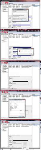

galambjozsef
Laptopba próbáltam, ott a bekapcsolásnál kéri az USER és MASTER PASSWORD-öt, tovább nincs lépés!
PC-n próbáltam, ott viszont ismeretlen partíciónak mutatja, a méretet kiírja!
Igazándiból egy KORG Pa3X hangszerbe szeretném használni háttértárolóként, ezért lényegtelen számomra a jelenlegi rajta levő cucc
Mellékelek képeket az eszközről!
Csak így tudtam, a képeket feltenni, talán látszik valamennyire! -
