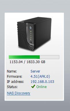

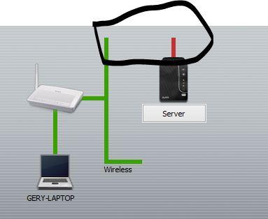

Érdekes, mert valahogy nem engedi be a hálózatra a NAS-t... Bár az azt írja, hogy ő online, még sem jelenik meg a klienseknél, valamint látni a kis "képen" hogy piros kis kábel van tőle húzva, valamint nem is érem el az IP címén:
