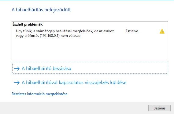

Fejlemény van jó irányba. A feleségem gépéről be tudtam lépni 192.168.0.1 címen. Ezek szerint az én gépemmel van valami. A hálózat alaphelyzetbe lett állítva, de innen nem tudok belépni a router menübe és nem tudok nyomtatni sem.
A parancssorba beírtam, hogy ipconfig /all, de nem oldotta meg. Az alapértelmezett átjáró és dns automatán van, eddig működött.

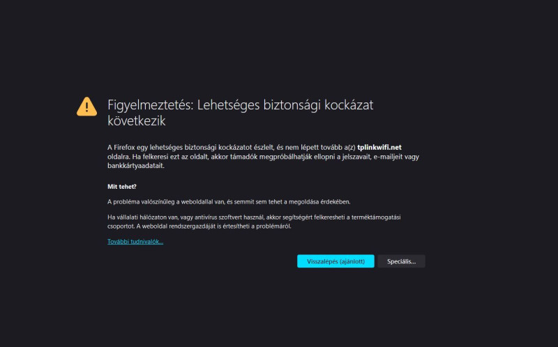

Két éve van egy Tp-link Archer C7 v5.0 routerem. A firmware tavaly frissítve a legújabb programra, már nem a gyári van rajta. A mai napon nem tudtam nyomtatni és hibakeresés közben észre vettem, hogy nem tudok belépni a router menüjébe. 192.168.0.1 címen lehetett eddig elérni.
Az internet működik wifin és vezetéken is, de nem jön elő a router saját menüje.
Újraindítottam mindent és a router-t is reseteltem. A számitógépen is alaphelyzetbe állítottam a hálózatot, de sajnos nem oldotta meg.
A hálózati diagnosztika ezt írja ki:Mi lehet a baja vele és hogy lehet megoldani? Fontos lenne nyomtatnom végre.

Van egy TP Link ax23-as routerem, és amikor rámegyek a router beállításaira (ip cím), akkor mindig az alábbi kép fogad. Ez mitől lehet és hogyan lehet eltüntetni hogy ne jelenjen meg? -

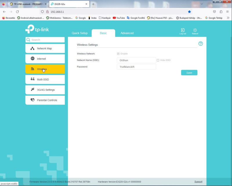

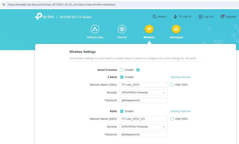

TP-Link Archer AX55 routert használok, és azt szeretném ha csak 5Ghz-en sugározzon WiFi jelet. Viszont nem találom hol / hogyan tudom kikapcsolni a 2,4Ghz WiFi-t. Tud ebben segíteni valaki?

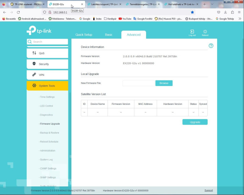

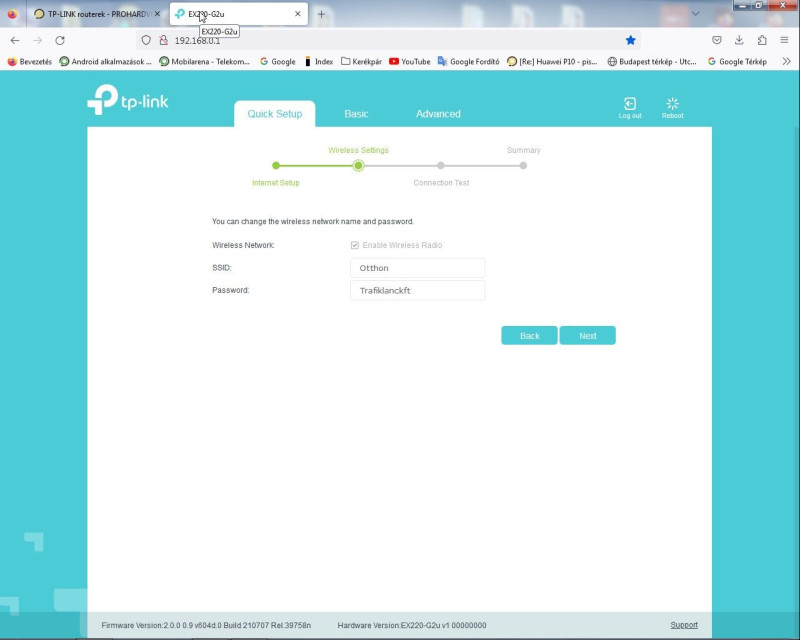

A gyártó oldalán ez a router valami külön állatfajnak tűnik, mert a sima termékválasztóban nem is mutatja, csak ha a pontos EX220-G2u típusra keresel. Semmi letölthető anyag nincs az oldalán, se fw, se emulátor, amivel bele lehetne lesni a menüjébe. Viszont egy árulkodó mondat azért van a leírásban:
Band Steering – Az EX220-G2u automatikusan hozzárendeli eszközeit a legjobb elérhető sávhoz a Wi-Fi környezetnek megfelelően, kiegyensúlyozva a hálózati terhelést, hogy minden eszköznek optimális kapcsolatot biztosítson.Ez általában választható egy kétsávos routernél, de úgy tűnik ennél fixre vették. Egy dolgot még megpóbálhatsz, mielőtt megválasz tőle. A quick setup-ot csináld végig az elejétől, és ha elérsz a vezetéknélküli beállításhoz, ott pipáld be a Set Each Band Separately részt (persze csak ha van ilyen a menüben) és ott adhatsz külön nevet a wifi sávoknak.
szabogab
Köszi, hogy próbálsz segíteni! Firmware frissítése nem biztos, hogy megoldja, ha ez ilyen fajta. A z elején két különböző led jelzi a kétféle frekvencia jelenlétét, de külön választani nem lehet. A telefon, tablet is a jobbikra lép fel úgy néz ki. A router kijelzi a menüjében, hogy 5G van mindegyik, de hogy nem tudok külön nevet adni, az baj. -

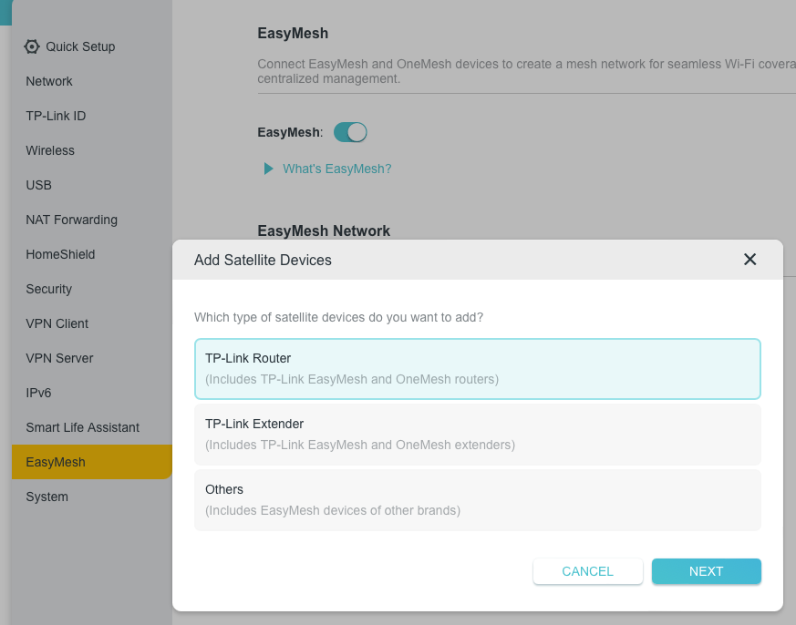

OneMesh kérdés.
Adott egy kétszintes ház, ahol elég szerencsétlen helyen megy be a digi, így összesen 3 routerrel van lefedve az egész. (kell a pincébe is lejutnia némi wifi-jelnek)
A fő router egy AX55, a ház két átellenes pontjában egy-egy LAN-kábeles access-point (egyik C6 v2, a másik A6 v2) - így összesen három külön SSID fedi be a területet, ami nem túl praktikus.
Mindegyik routerre azt írja a TP-Link oldala, hogy "OneMesh Supported" - mégsem tudom beállítani. Egyik módszer sem hozott eredményt: [kép]
Valakinek valami ötlete?

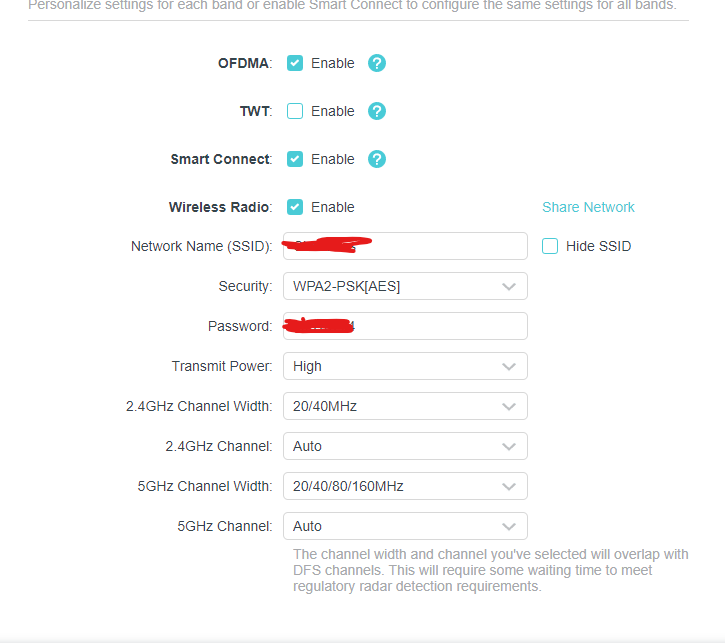

Hogy tudom szétszedni a wifit 2,4re és 5gre külön? Ax72.
