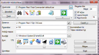

#922
Igen!
Ráadásul nagyon egyszerű: pontosan ugyanezekkel a paraméterekkel, 7z.exe helyett a 7zG.exe fájlt add meg elérési útként, és máris grafikus felületen fogod látni az egész kitömörítési folyamatot!
A file végén szereplő G a GUI (Graphical User Interface - grafikus felhasználói felület) rövidítése.

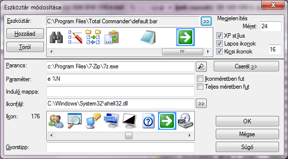

#918
Mielőtt végleg megtérítenek a WinRAR-ra, és ha nem oltári méretű fájlokat szeretnél kibontogatni, aminek a haladását nyomon szeretnéd követni, akkor egyszerűen megoldható a dolog a 7-Zippel is:
c:\Program Files\7-Zip\7z.exe
e %NAdj meg valami ikont, és kész.
Ez az adott könyvtárba bontja ki a zip fájl tartalmát.
Kipróbáltam, működik.
Ez az oldal igen hasznos a paraméterek megadásához:
http://www.ghisler.ch/wiki/index.php/Buttonbar#Parameter:
Innen sokat lehet puskázni!

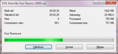

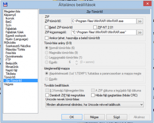

(Amin állsz épp, azt tömöríti ki, ugyanazon könyvtárba)1. A Winrar ezeket a formátumokat kezeli: [link]
2. Így kell beállítani TC-ben: [link] (Ez épp x64-es Winrar, ezért más az útvonala)
3. Az -ibck kapcsoló miatt a háttérben fut majd a Winrar, ezért kicsiben lesz a taskban, de szemmel is ellenőrizhető, épp hol tart, valamint ha fölé viszed az egérkurzort, akkor pontosan is kiírja %-ban. [link]Fire.

#902
Hali!
Sajnos ilyen feladatok elvégzése, szinte minden esetben parancssoros/kapcsolós/paraméteres "játékkal" oldható meg. A 7Zip ebből a szempontból "rossz", mert a GUI változata nem kezeli a parancsokat(mint pl Winrar)
Amit korábban adtam "kódot", annak működnie kell,(nem villanhat fel csak egy pillanatra) ha nem akkor 3 dolog lehet
1. Könyvtáron állsz
2. Fájlon állsz, de olyan kicsi a mérete, hogy egy pillanat alatt végzett vele
3. mégsem jól írtad be, amit képben adtamSk8erPeter

canniball
#889
Hali!
Ezen a képen ha kattintasz a súgón, akkor megjelennek, a TC kapcsolói.
7-zip esetében a commandline verziót kell futtatni(ez van a képen, települ a windows-os változattal). Itt szintén a 7-zip súgójában nagyon jól le van írva a parancssori kapcsolók, parancsok.
Esetünkben nem bonyolítottam túl, amin állsz a TC-ben, ugyanabba a könyvtárba, azonos néven, csak ZIP-ként tömöríti be.Fire.
