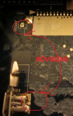

J(open)1 jumper (U - T alak) - memória foglalat forrasztott része (GND)
!ELSŐRE AZ AKKUMULÁTORT KIVESZED, TÖLTŐT LEHÚZOD!
U-T és a GND között létrehozol egy rövidzárat 3-5 másodperc erejéig egy bármilyen vezetővel (kábel, gémkapocs, stb).Ha van multimétered kíváncsi lennék, hogy az U és T közös fólia-e (van-e köztük szakadás, vagy sem)?

Lehet a hdd, vagy a boot van jelszóval védve nem is a BIOS? :S
Mindegy... Videót megnézted, fotó lesz? -

Egy alap kérdés, azt a jelszót próbáltad esetleg, hogy "Toshiba"?
Erre is több lapon hivatkoznak, mint "backdoor pwd".Lehet nem lesz jó az elem kivétel... Több leírás szerint is külön memóriába vannak égetve ezek az adatok.
