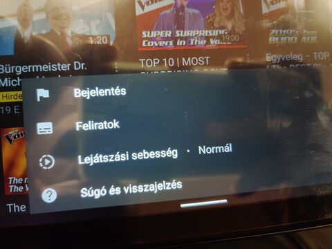

Az mitől lehet szerintetek, hogy yt videókban nem tudom a felbontást állítani? Se a normál, se a vanced appban. Tök fura. Ez vmi hw dolog lesz? P20hd.

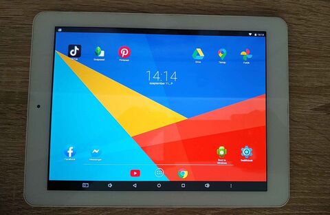

[kép] Itt akad el

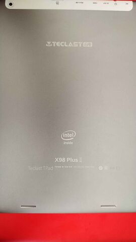

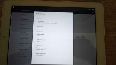

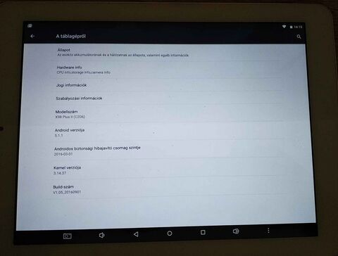

Staillos
Segitsegeteket szeretnem kerni. Sajnos belefutottam egy netes atveresbe, egy x98 plus ii keszuleket vasaroltam. Ami a problemam, hogy nem kapcsol be. folyamatosan a bot kepernyi van, aztan elmegy majd ujra és nem lep tovabb. Lehet ezzel barmit kezdeni vagy kuka? -

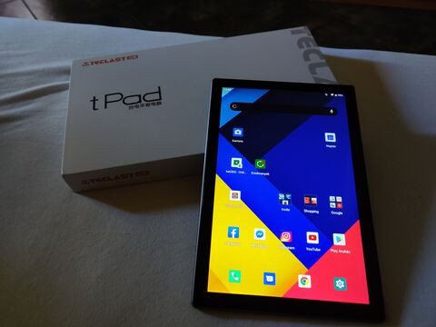

Megérkezett ma a P20HD. Augusztus 24.én rendeltem, sztem elég gyorsan itt van.
Maga a tab árához képest nagyon minőségi összeszerelés. Gyárilag kijelző védő fólia precízen felrakva. Hátul is van rajta egy fólia, hagyom is rajta. Kijelzője okés, semmi extra, bőven jó. Rendszer gyári 10es, első bekapcsoláskor frissítés is érkezett (bugfixes). Teljes Magyar nyelv természetesen adott. A rendszer kicsit lagol, nem vészes, de azért érezni, hogy a Soc nem egy erős darab benne. Hbogo meg ilyesmi szépen fut, filmezni tökéletes. Hangszórók közepesek. Kamera kb. használhatatlan hulladék, de engem nem is érdekel tabon. Előlapi is nagyon gyér.
Elsőre ennyi, ha valakinek kérdése van, nyugodtan írjon rám

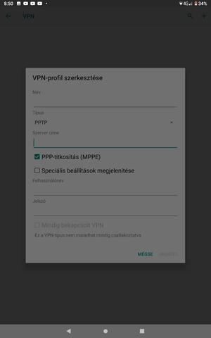

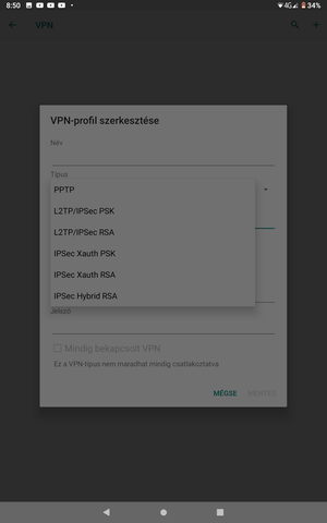

A VPN egy titkos csatorna a szerver és az eszközöd között. Ha külföldre korlátozott szolgáltatást szeretnél használni, akkor egy külföldi IP címen futtatott VPN szerverre van szükség, ami:
-Nem szerepel a szolgáltató tiltólistáján.
-Elegendő feltöltési sávszélességet biztosít.
A tartalomszolgáltató (jelen esetben a Youtube) ilyenkor azt látja, hogy egy külföldi IP -ről veszik igénybe a szolgáltatást. A VPN -en feléd továbbított adatfolyam számára nem látható.
Az ingyenes VPN szolgáltatók használhatatlanok a leterheltségük miatt. Szóval, kell egy fizetős külföldi VPN szolgáltató, vagy vmi külföldi IP -n futó okosrouter, ami tud VPN szervert.
A tabodon beállíthatod a VPN kapcsolat módját, de ha nincs egy külföldi IP -n levő VPN szerver, amit elérhet, akkor semmi sem fog történni. A screenshotodon is látható, hogy kéri a szerver címét. -
vigyorgó
Talán valaki ért a VPN funkcióhoz.Nekem kínai a beállítása.
Vannak filmek a YT-on aminek megtekintését nem engedélyezik Magyarországról.Arra gondoltam hogy a VPN aktiválásával talán ki lehetne játszani a korlátozást. Tudna valaki segíteni?
