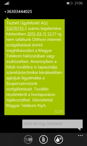

Lassan letelik a 48. óra a hibabejelentéstől számítva.
SMS-ek: szerda 14:56 : nekiálltak vizsgálni a dolgot.
csütörtök 07:07 a hibát elhárították 2015-03-11 én 23:13-kor.
Délután ismét felhivtam őket, hogy lófütty van itt nem elhárított hiba, kérték is a két beltérinek az alján lévő kódját meg a kártya kódját.
majd tegnap este ujra sms 19:41-kor: az elsődleges vizsgálat hibát állapítottunk meg blablabla.
Azóta semmi hír, tv persze most is ugyan úgy van hogy 1 tv jó, másik kettő nem.
72 órájuk van a hiba megoldására. Ez a 72 óra szombaton délutáni órában fog lejárni, ha nem trükköznek, ha addig se csinálják meg akkor kötbér? Valahogy nem hinném hogy szombaton dolgoznának, ha akarták volna már rég meg lenne csinálva. 99% hogy újra kell aktiválni a két beltérit, mert olyan isten nincs hogy hardveres gond egyszerre jöjjön elő ugyan az... -

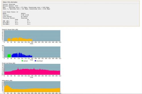

dchard

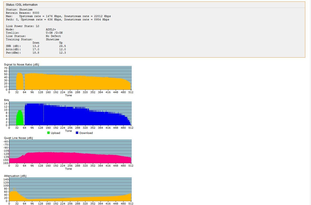

westcoastog #55776 üzenetére
Na ez már rendben van. A kép szerint a vonalad elbírja a 20-as (vagy VDSL2-n a 30-as) csomagot is.
A jelenlegi 8,9Mbit egyértelmű SNR lock, a korábbi hibás működés miatt. Adj neki egy hetet hogy visszaálljon, ha nem akkor telefon hogy rakják vissza a rendes 10megás profilt, ami 12xxxkbit/s lesz, nem 89xx mint most.
A modemet soha ne áramtalanítsd.

dchard
westcoastog #55765 üzenetére

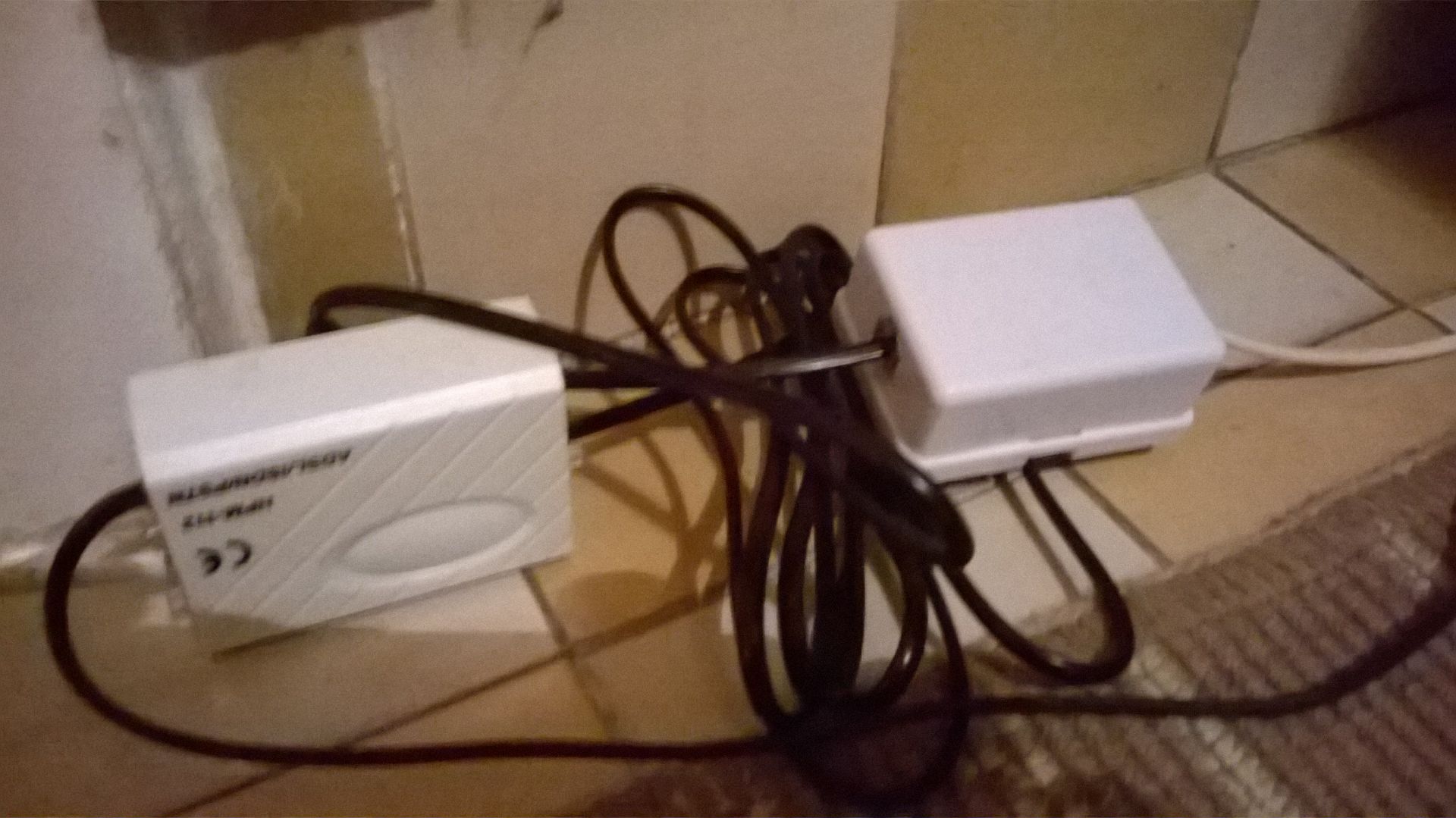

Ha megtennéd, hogy a vonaldiagnosztikai képeket is elkészíted a mostani állapotról.
Egyébként a helyes kötési rend úgy néz ki, hogy az első kép jobboldalán látható fehér doboz nem kell, az abba menő fehér kábel végére RJ11, és azt be a szűrő Line feliratú lukába.
Ha gyanús, hogy a szűrő lehet a hunyó (ritka de volt már rá példa), akkor érdemes minden nélkül csak az ADSL modemet feldugni a bejövő vonal végére és gy kipróbálni minden már (kötés, toldás, elosztás, analóg telefonok stb.) nélkül.
Dchard
westcoastog
Doboz megszüntetéssel.
Azt magyarázza el nekem valaki, miért jobb egy batár dobozt több kábellel bekötni, amiből még egy kábel megy a splitterbe, mint egy rj11-es dugó közvetlen a splitterbe/hgw-be akárhova?
Vagy mi lenne a lényege ennek a doboznak?Holnap teszek fel vonali paraméteres képeket.
Azt a modem/router ip címes dolgot nem bírom feldolgozni hogyan kell megcsinálni, pedig leírtad tudom. -

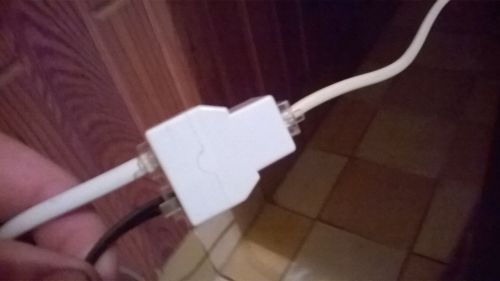

Értem, tehát osztó.
Mutathatnál egy diagnosztikai képet, hogy mennyit javult ezzel a vonal.
Érdekes, hogy egy ilyen kis doboz cserével így orvosolható volt a probléma, a Telekom pedig lerázott egy "nincs hiba" SMS-el. Mi lehet ott ahol nem ismerik ezt a fórumot és nem kapnak ilyen segítségeket mint itt a közösség egymásközt ad? -

westcoastog #55768 üzenetére
A 2. Képen az mi? Az nem szűrő csak elosztó?
EZ így nem lesz jó, ha megszólal a telefon, akkor megfog szakadni a neted, az adsl szűrőt tedd vissza az osztó helyére...

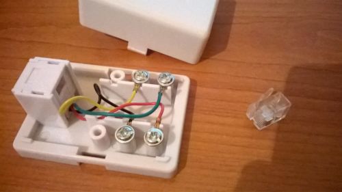

westcoastog
pumukli4573 #55752 üzenetére
Megyek veszek rj11-et és ledugózom ha hazaérek.

pumukli4573
westcoastog #55746 üzenetére
bejövő fehér kábelt vissza vágni 3-4 métert és kábel végére rj11 dugót (10FT) ... oda csatlakoztatni HWG-t amibe mehet a telefon és az internet kábel
nálam 5m van a kábel végén csatlakozik modem és semmi szakadás ADSL2+ vonalon

dchard

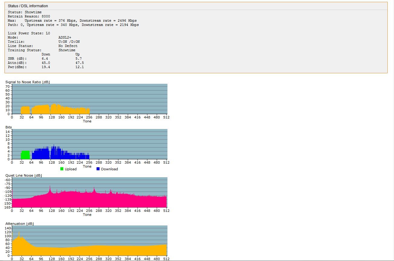

westcoastog #55717 üzenetére
Na kezdjük az elején, mert megint elhangzott már itt minden, csak a valóság nem.
Első kérdés: teljesen és totálisan biztos vagy abban, hogy ezen a vonalon valaha is ment ez gyorsabban (főként a 8-10megával amit emlegettél)? Értsd: valóban ment, és nem csak a csomag neve volt 10megabit?
A vonalkép sokat elárul:
A naiv szem annyit lát, hogy magas a csillapítás, és van egy adag zaj is, bizonyára messze vagy a központtól. Ugyanakkor aki figyelmesen szemlél, az látja azt is, hogy magasabb a felfelé csillapítás, mint a lefelé oldalon, ami ellenmondás, mivel alacsonyabb frekin sokkal kisebb a vonal csillapítása. A másik árulkodó jel, hogy a vonal áthallási zaj terhelése (ami magas) nem támasztja alá a magas csillapítást. A frekvencia menetből az is látható, hogy valahol nem használt telefon kábel csatlakozik a telefonvonalhoz (kis pukli a legalsó grafikonon 256-258 között).
Összességében súlyos vonali hibát gyanítok a háttérben elsősorban a házon/lakáson belül. Alaposan át kell nézni a telefonhálózatot, megszüntetni minden fölösleges kötést, toldást stb., ellenőrizni hogy van-e szűrő, és végig ellenőrizni és újrakötni az összes kötést (ahol van). Abban az esetben ha minden kétséget kizáróan kiderült, hogy nem a ház/lakás hálózatában van a hiba, akkor hívni kell a telekomos szerelőt és átnézetni az összes utcai kötést, illetve akár DSLAM portot is érdemes váltani (például a DSLAM oldali szűrő áttételes villámkára is okozhat ilyen hibát).

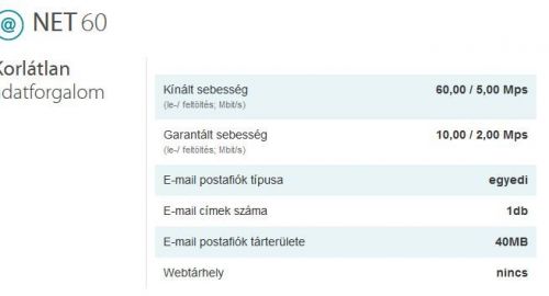

westcoastog #55741 üzenetére
Hát ha itt 1-2 megabittel jön nappal, este, az igen a garantált minimum alatt van, tehát simán visszamondható. Az éjjeli 10-20 sem meggyőző.

westcoastog #55739 üzenetére
Akkor érdemes neki ís megmutatni ezt a képet.
Hát valószínű hogy az Invitel 60 megabit is erősen névleges és nem szolgáltatja azt az esetek 100%-ában. Ott is érdemes megnézni, hogy mennyi a garantált minimum.
Szerintem ez a névleges és garantált viszony úgy lenne jó igazából, ha a névlegesről is azt mondanák hogy garantálják éves szinten 10-20%-ban, a névleges felét meg 40-50-ben, a garantált minimumo meg 98%-ban ugye az éves x órás kiesés miatt -

És ez a vonal kép hogy nézett ki mikor jött a 7,5 mega?
Lehet ez valami SNR lock lesz. Valahogy keresd fel dchard fórumtársat, hogy nézze meg. -

Bár nem vagyok szakértő, de alacsony a jel zaj arány (snr) és magas a csillapítás. Valami zavarhatja a neted, meg talán távol vagy a központtól. Nade majd a szakik jobban tudják.

Ebben sajna egyetértek. Tavaly átestem én is egy fél évig tartó folyamatos hibabejelentés-házhoz kijövés-méricskélés sorozaton. Az IPTV akadozott, szétesett a kép, hang egyfolytában, és a kábeltelefon is ilyenkor megakadt, ergo használhatatlan volt, telefonálni nem lehetett vele, viszont a net mindemellett végig szuper volt. Modemcsere, majd jó lett a TV és tel, de elszaródott a net, mindig szakadt. Újabb és újabb modemcserék (először volt Technicolor, aztán D-Link), majd követeltem, hogy hozzanak Ciscot, ami eredetileg is volt, ne is jöjjenek mással, mert azzal semmi gondom nem volt a nettel. Azóta minden szuperül működött, de most a héten elkezdődött nekem is ez az esti csúcsidőszakban tartó net betegeskedés. Néha nem töltődnek be az oldalak elsőre, vagy csak sokára. Speedtest értékek meg közben rendben vannak. Ill. majdnem, mert ami nálad is van: közeli helyeken, országokban padlógáz, távol meg a béka segge alatt.
Szóval igen, a T-nél szerintem is rutinná, általános eljárássá vált, akármi is a probléma, hogy bejelentést teszel, jön az sms, hogy megkezdték a hiba feldolgozását, majd a köv. hogy végberendezés hibát állapítottak meg és javították. 1-2 nap öröm és bódottá, majd kezdőik minden elölről. Majd újabb bejelentés, és modemcsere, mert biztos az a baj....közben meg még meg is gyanúsítanak, hogy tuti a saját routered a szar, mert az nem az övék, és zavarja a modemet. MUHAHA. Sorry a hosszadalmas sztoriért.AZ én tesztjeim:
