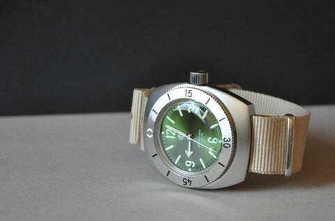

Meranom oldalára került fel ma szálcsiszolt 710-es amphibia tok, többen érdeklődtek itt ilyesmi iránt. Gyorsan el fog fogyni...

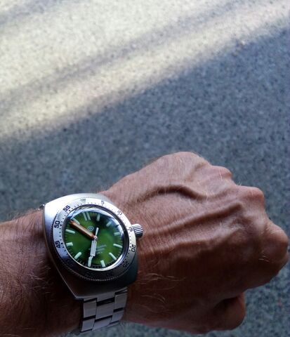

fakekorom #211179 üzenetére

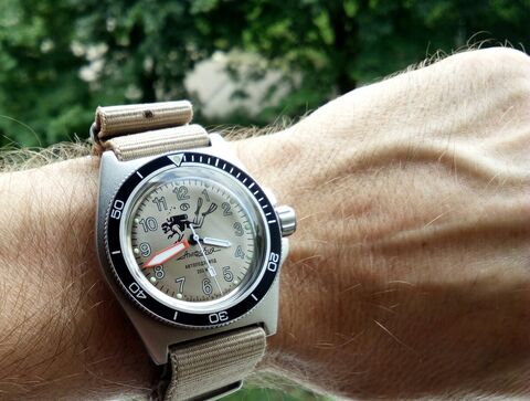

Köszönöm, a ruszkik érdeme, én csak viselem. Bár ezt nem nagyon fogom...
Vostok Neptune SE 960726, itt mindent megtalálsz róla. -

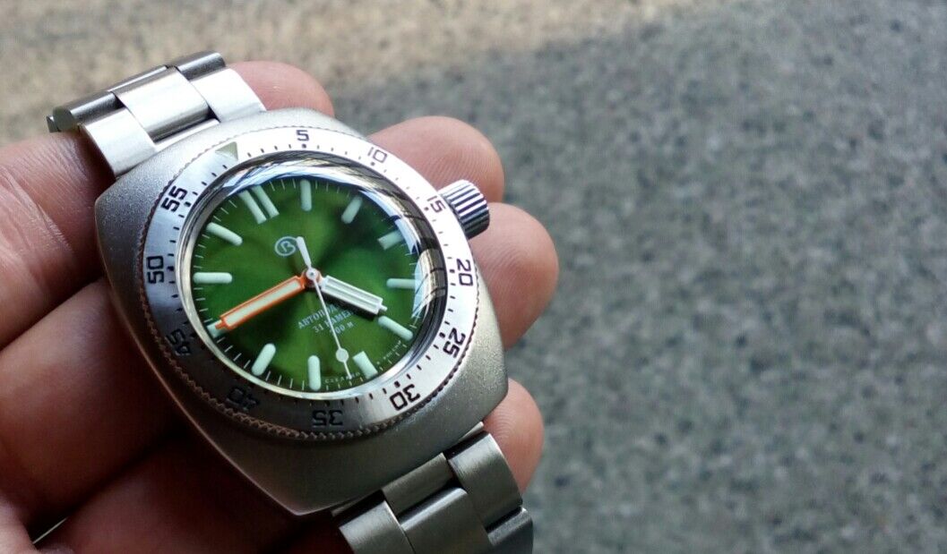

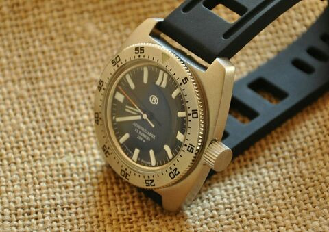

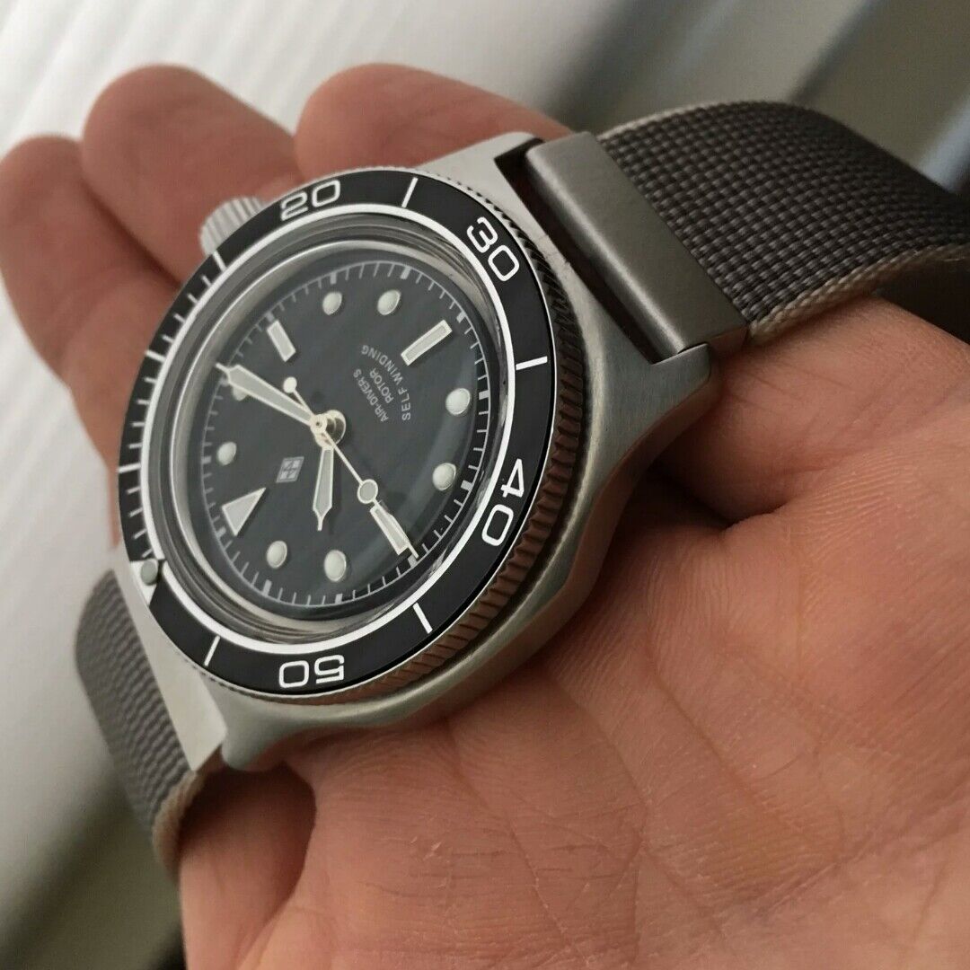

Lev Abalkin #209400 üzenetére
Elképzelhető, lehet csalóka de vélek felfedezni csiszolásra utaló szálirányokat a képeden..
Nekem jobban bejön a szórt felület.
Egyébként az előző tok egyenletesebb mint pl. a meranomos gyárilag matt 110-es tokom. (ez leginkább a szemcsemérettől függ, kisebb frakciókkal selymesebb a felület)TOmcs: köszi, szeretem az egyszerű megoldásokat.
futizoli

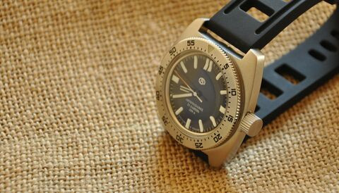

Lev Abalkin #209297 üzenetére
Ezt a felületet kólás flakonból szórva kaptam, 150-250 mikron méretű üveggyöngy felhasználásával. Bár a kompresszor profi csavaros 8 báros volt, kb. 6 bár nyomáson nyüstölve, a szemcseméret volt leginkább meghatározó a végeredmény szempontjából.
a 'célszerszám' -

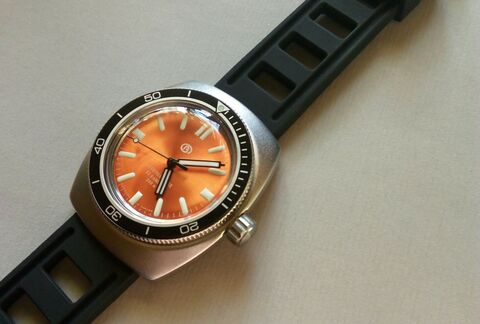

Most ezzel a Bajkál bezel-el bohóckodom, de valószínűleg maradok a tök acéloknál.
Valamint egy mostanáig nem 'próbált tokot várok, amit eddig a 18-as tokfül távolsága miatt élből elutasítottam.

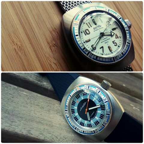

xcvbxcvb #206737 üzenetére
Köszönöm.
Egyelőre dátum ablakkal, de elérhető ilyen és hasonló számlap favinov oldalán.
5-ös kezelő: Köszi. Nagyot nem hibázhattál, én a tengelyt támasztó lemeznél keresném a probléma okát. Ha még nem próbáltad, vedd le a lemezt és hajlíts rajta picit, adj neki egy kis ívet.

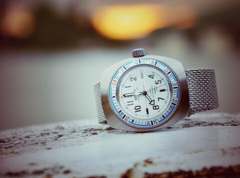

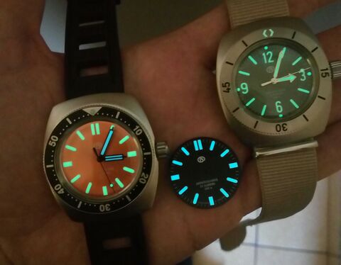

futizoli
Csari93 #205692 üzenetére
Köszi, favinovtól vettem a számlapokat. Egyelőre csak dátum ablakkal lehet rendelni, elmondása szerint talán nyáron kerülnek így forgalomba. (4-5 óra közötti kivágás, nem túl szerencsés, én nem kedvelem)
Lume erős, superluminova. Narancsra véletlenül tettem kék lumés mutatókat, majd lecserélem. Vagy nem. -

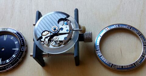

Üveg hátlapból nekem jobban bejön a kisebb ablakos meranomos, bár most nem látok raktáron. Ennél csak a szerkezet lényeges részét látod, de a szerkezet tartó gyűrűt már takarja. Kevésbé magas is a linkelthez képest, így nem vastagítja az amúgy sem karcsú tokot. Én ilyet használok aranyszínű rotorral.
A hátlap levételhez akár itthon is kapható célszerszám kell, (pl.krono kft.), míg a bezel szereléshez megfelel egy celluxal bevont konyhakés is. Lényeg, hogy óvd a tokot.
Ha lekerül a keret, a rögzítő drót hajlási szögeivel játszadozva beállíthatsz egy optimális szorítást, amellyel megfelelően rögzül a keret, viszont csere esetén könnyen levehető...

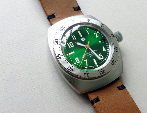

futizoli
5-ös kezelő #200514 üzenetére
Kösz. Szereléssel kapcsolatban bíztatlak, nem ördöngősség.

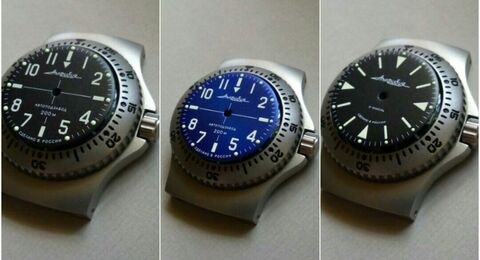

futizoli
KelemenUhr #200511 üzenetére

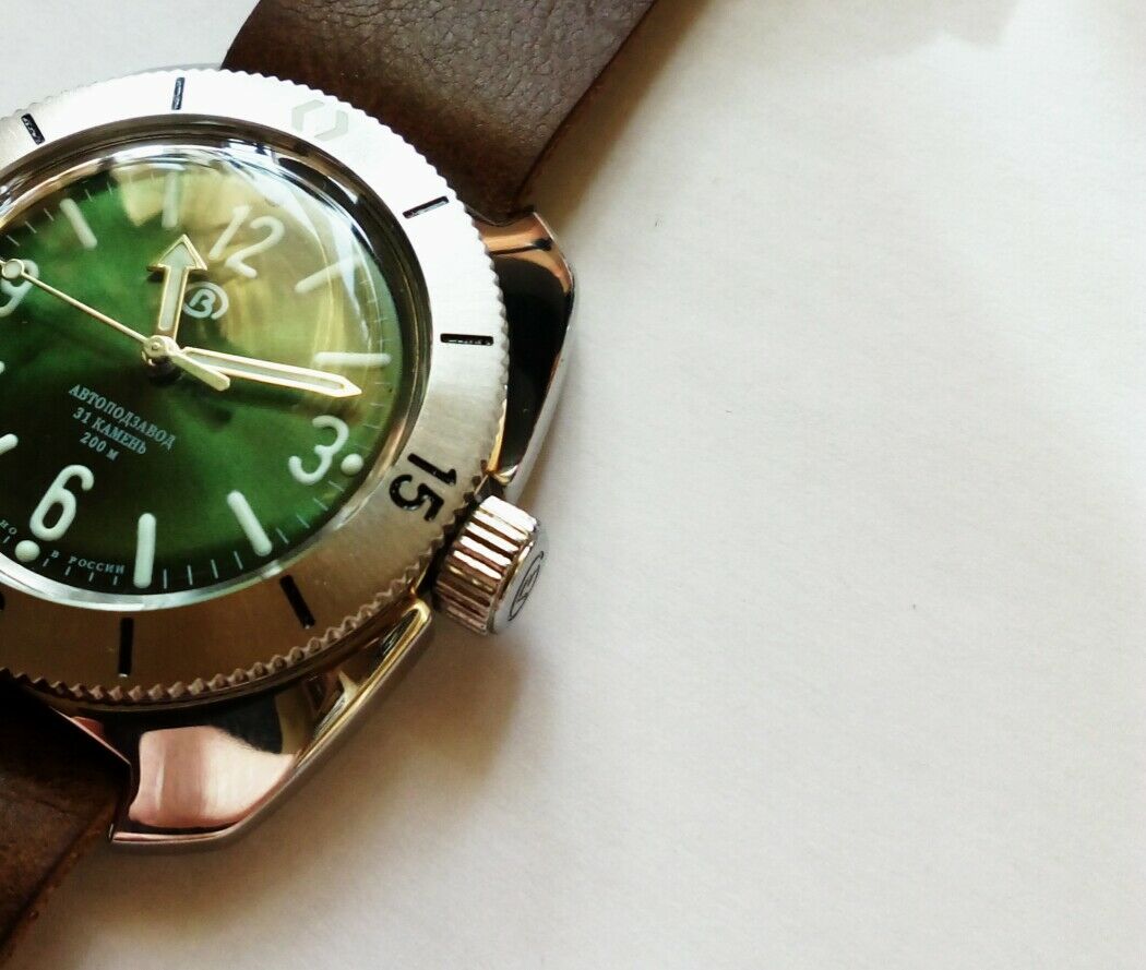

Meranomtól vettem, de sajnos nem kapható már. Korábbi 120 SE verziók számlapjai ezek, kerek egy napig voltak tavaly elérhetőek. Sárgán, kéken kívül még barna színben fordult elő, sajnálom, hogy nem spájzoltam be belőlük.
Viszont a tok amit mattra szórtam a 710-es forma új változata, nem reklámozták túl, sokan nem ismerik, képeken nem is igazán látszik a különbség a korábbihoz képest. Eltalálták, szebb az elődnél...
