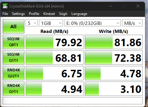

cintula187 #4304 üzenetére
cintula187 #4302 üzenetére
Lehet bottleneck egy ősrégi sd ---> micro sd átlakító között?
elvileg nem, abban semmi elektronika nincs. esetleg ha valamelyik kontakt bizonytalan, de akkor inkább leszakadni szokott a kártya.
akkor lehet szűk keresztmetszet még, ha a kártya és az olvasó is uhs-ii, de az adapter nem. kingstontól vettem egyszer uhs-ii-es kártyát, amihez egyes átalakítót adtak -
cintula187
MaxxDamage #4303 üzenetére
Write ra mondjuk adja amit ígér. Androidra mit javasoltok? kozvetlen eszközre dugva is megnézem. h2test meg az eredetiséget nézi?
Ha mSD kártya és SD adapterbe van használva akkor egyértelmű is lehet ez a sebesség, de lehet olvasó port korlátozás is vagy bármi más...tesztekkel ki kell zárni mindet és ki derül mi a hunyó.
SD Adapter, olvasó, mSD kártya ha olyan eszközben van használva ami tudja a spec. szerinti max. sebességet akkor a kártya tutira jó, másik 2 lehet korlatozo környezet is...
cintula187
Ezt vettem végül, az alábbi mérést hozza ami a hirdetetthez képest nem gyér?
cintula187 #4299 üzenetére
Szia,
Egyértelműen nem szabad meg venni! Hamis cucc, nem eredeti!
EMAG az legyen EMAG! Ha más a forgalmazó, akkor az már nem eredeti, ez biztos! ☝️🙄😌
