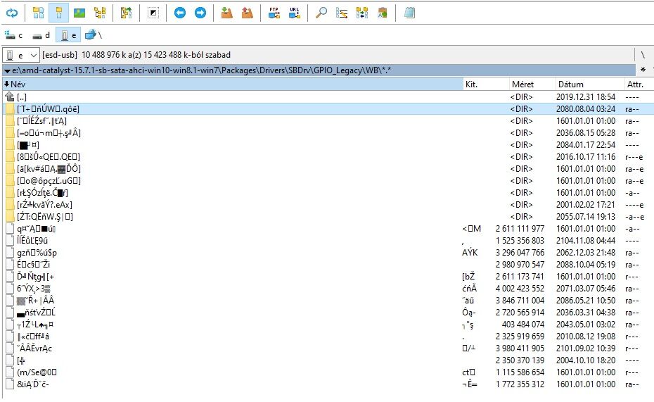

Sziasztok, adott egy Sandisk memóriakártya, autós dashcam-ben használom/tam.
Tegnap este még rögzített, ma tettem volna gépbe, nem olvassa.
Partíciókezelőben látja, recuvával tudok róla kinyerni sérült adatokat is.
Formáztam, de RAW-ot hozott csak létre... Teljes méret látszik a particíókezelőben is. Próbáltam már AOMEI-vel is.
Van valakinek ötlete, vagy kuka?

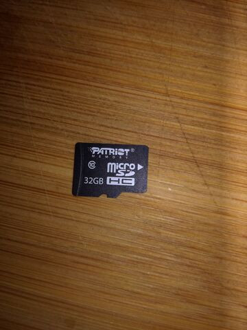

tomic
Kihúzta eddig szuperül,de a fene gondolta vlna,hogy 3-4 évente cserélni kell.Majd legközelebb.
Tisztítás megvolt de nem segített.
Mint mondtam szokásos napi használatban volt a telefonban.Azt sem tudom megmondani mikor ment pontosan tönkre mert minden nap nem nézegetem a képeket. Menteni meg az újakat a belső tárhelyre mentette azután.
Mi a gyógyszer rá szerinted?

Megpróbálom akkor így sorban megadni a válaszokat neked.
•A kártya egy Patriot 32gb és kb6- 8éves.
•Számítógépre,pontosabban egy laptopra csak a telefonnal együtt volt csatlakoztatva.
•Nem érzékeli az sd kártyát. A Huawei Hisuite programja is azt írja? Nem található SD kártya.
•Egy Dell 6510,Win 10 op rendszerrel.Kártyaolvasóval nem volt mert csak maga a kis SD kártya van meg így nem tudtam betenni.
•Nem.
•Nincs mivel nincs is.Az SD sértetlen.
•KB 1800db fotó.Sajna nem tudom hány GD adat ez.
•Formázva csak a telefonnal volt. Ez nem tudom gyors vagy teljeset csinált.
•Telefonban volt csak formázva.
•Nem számítógépen volt formázva.
•Titkosítás nincs rajta
•Nem,nem szkennelték.
•Semmit,átlagos napi használatban volt a telefon.Mikor képet akartunk keresni rajta akkor vettük észre,hogy baj van.
•Az,ahogy az előbb is leírtam.Nem érzékeli az SD jelenlétét,fotókat nem látom rajta.
•Káromkodtam.De gondolom ez most mellékes. De igazából semmit még.
•Nem

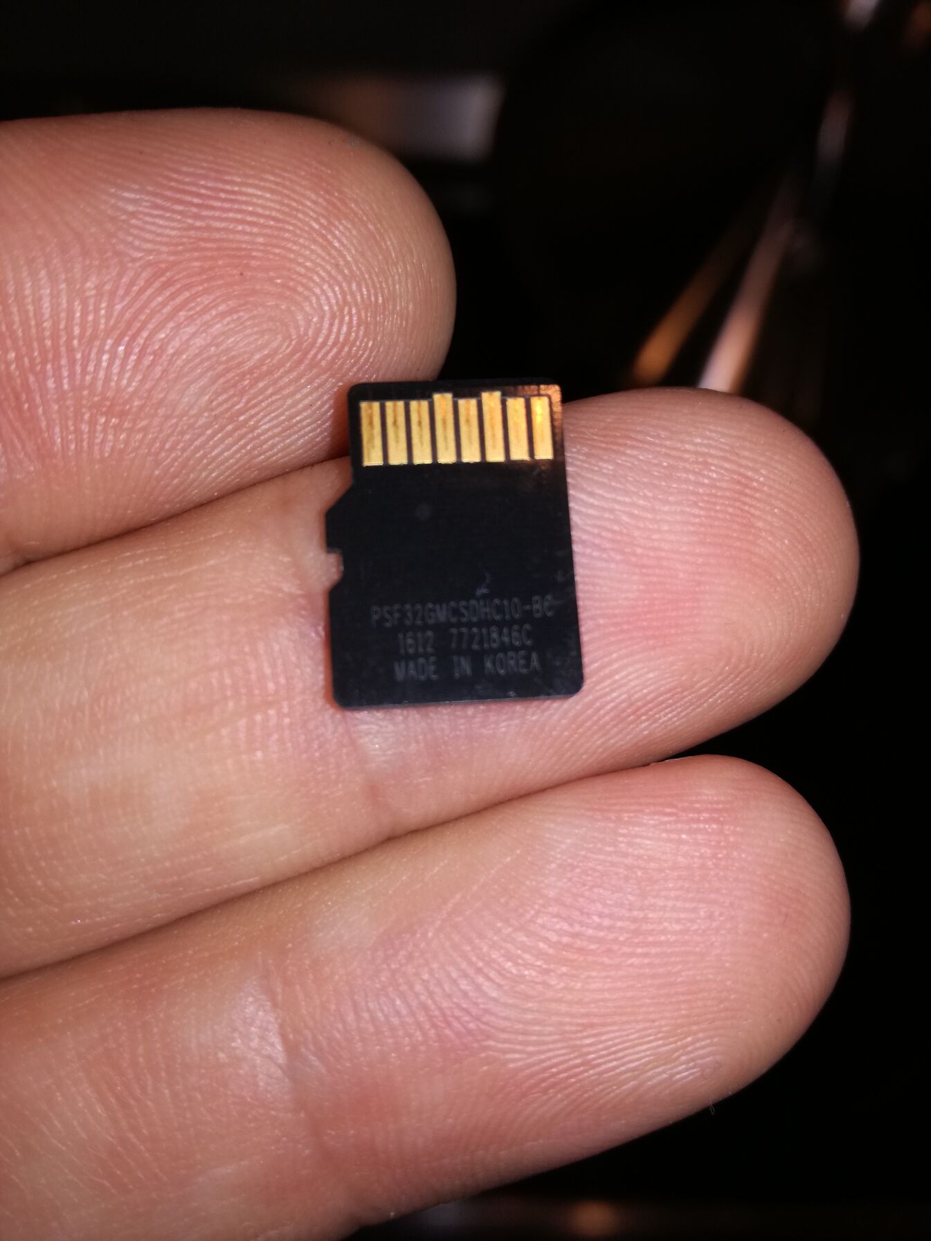

• Pontosan milyen memóriakártya? Mennyi idős?
• Fotót kérek elölről + hátulról + a csatlakozóiról is (olvasható feliratokkal)!

Üdv. Kollégák segítséget szeretnék kérni. Eddig Kingston Mobility Kit mSD kártyákat vásároltam céghez, de mostanság döglenek(lehet nem szeretik, ha menet közben elveszik tőle a záramot az idióták). Van esetleg valami ajánlottabb típus? RPi-kbe megy, üzemi területen. Köszönöm

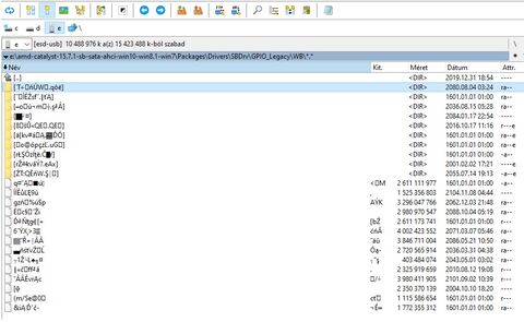

[CS]Blade2
16GB-s SD kártyára tettem egy régi ATI driver-t, ott csomagoltam ki, majd pár csatlakoztatás után hibát jelzett, és nem tudja javítani, és formázni sem.
Tudok rá másolni, onnan pl. filmet le is játszik, de ez a ATI mappa 60 fájl és 60 mappa kriksz-kraksz lett és 150GB-nak jelzi. -
