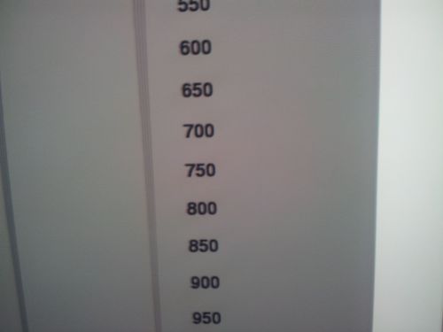

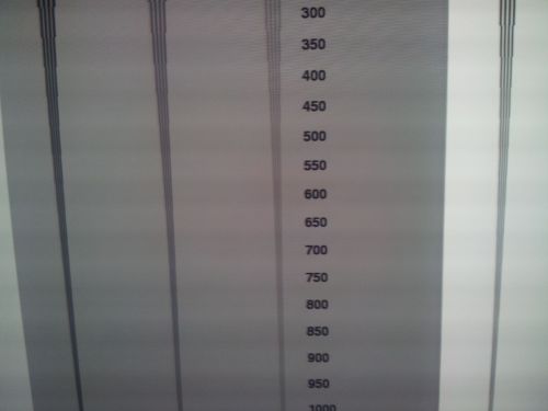

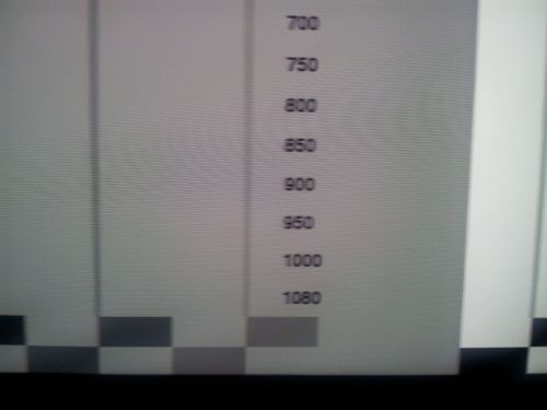

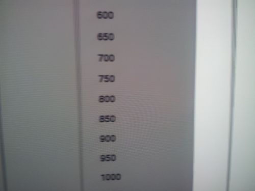

Na én is megnéztem ezt a fájlt. Led képtisztasággal szar, már a 800-as sortól mosódik, de azért olvasható az 1080-ig végig. Viszont MP nélkül teljesen jó, de 4-es elmosódáscsökkentésnél válik teljesen tökéletes, hibátlan és folyamatossá. Ha gondoljátok, holnap feldobhatok egy videót róla.
