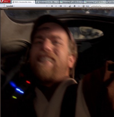

Most viszont rájöttem, mi jönne még jól filmlejátszásnál. Nagyon sok film nem 16:9, hanem még annál is "szélesebb", USB-ről, DLNA-ról lejátszásnál kb 7-8 centi fekete csík marad alul felül. Kár, hogy nem lehet a képet torzítás nélkül úgy nagyítani, hogy a szélét vágja, de alul-felül húzza ki teljes méretre
Csak olyat tud, hogy "eredeti", ez a 720-as videóknál kisméretű képet jelent középen. "1-es mód", ez szélességben széthúzza. Illetve "2-es mód", ami függőlegesen nyújtja a képet, de akkor tojásfejű emberek vannak
Pedig sima tévéadásnál tudja, csaképpen videó lejátszásnál nem engedni nyomkodni a P.SIZE gombot -

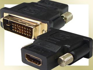

Asszem a tévének elég az 1.3-as, többen állítják, hogy a legolcsóbb hdmi kábel is jó. A kábel minősége nagyobb kábelhossz (5-10m) esetén érdekes.
wiki
Naszóval. Az 1.4 azért van, mert azon már nem csak a fullhd fér át, hanem 4k×2k méretű kép is, emellett 100Mbites Ethernet drótként is funkcionálhat, valamint van benne audio visszatérő csatorna, és még a 3D-t is tudja. -

Nesze neked Motion Plus. Sportcsatornán valami jéghoki összefoglaló megy, na, mondom, ez jó lesz próbálgatni a motion plust. SD adás, de azért hátha. Hát egy nagy lóf...t
A lassított felvételen kb 10 centi hosszú a hokikorong, erre állíts be valamit. Már korábban is gondoltam rá, hogy SD adásnál már maga az adás tartalmaz olyan mértékű elmosódást, ami értelmetlenné teszi a motion plust, de most azthiszem megerősítést nyert ez a tippem.
Persze HD adásnál biztos más lenne az eredmény, de olyanom nincsen. Filmeknél pedig mittudomén, hogy kell-e vagy sem. -
