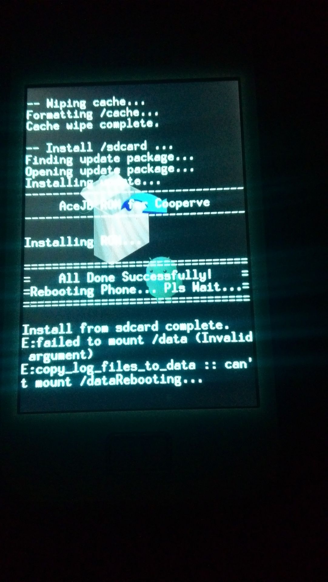

quailstorm
IMEI van? EFS lehet esetleg sérült, de komolyabb ötletem nincs. Telefon nem függő nem letiltott? Más szolgáltatóval hogy áll?
Recovery és download mód helyett mit csinál? Sötét képernyő elfogadott, csak dugd fel. Esetleg root után vannak appok amik tudják a reboot to (akármi) funkciót, vagy ADB-n megpróbálod.

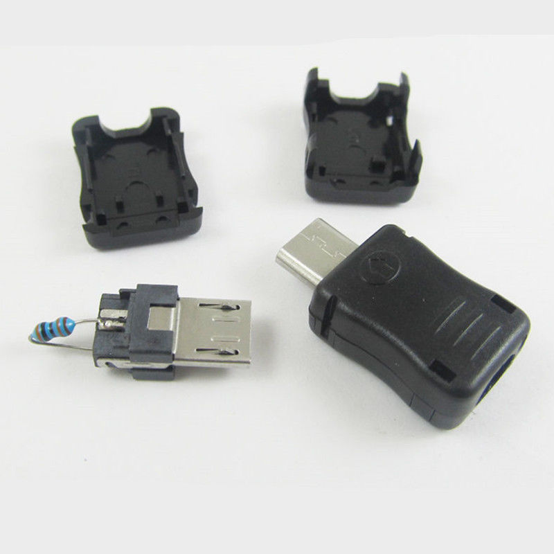

taxi18
quailstorm #3945 üzenetére
Szia quailstorm!
Bocsi hogy zavarlak megjött a jig ,életre keltettem a telefont felraktam azt a független cuccot amit mondtál,csak 1 bibi van a sim kártyát nem ismeri fel telekomos kártya ilyenkor mi a teendő .Még 1 másik így sem tudom recorverybe vagy download módba tenni???De ami fontos az kártya elfogadása lenne Köszi válaszodat!!!! -

taxi18
quailstorm #3943 üzenetére
találtam már meg rendeltem,ha meg jön jelentkezem mert kellene akkor tmobilos rom stb,persze csak ha beindul a jig..

quailstorm
frovery #3911 üzenetére
Azóta se sikerült semmi gondolom. Ennél a telónál csak power plusz egyik hangerő kell recoveryhez, amúgy meg sérülékeny a hangerőgomb. (home nem kell a recoveryhez igazából)
Van ilyen USB-JIG cucc, ami a sima Acet azonnal downloadba raktad, ha betoltad az USB-be és bekapcsoltad. Ennél többet nem ér a kütyü. -
