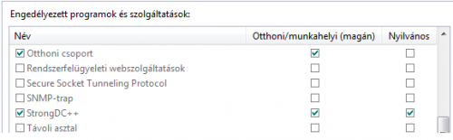

Most megint rá próbáltam, bekapcsolva a tűzfalat nem jó, kikapcsolva meg jó... Mi lehet a gond? A régi routerral mindíg jó volt bekapcsolt tűzfallal.
Williams
Intruder2k5 #13647 üzenetére
Win saját tűzfala műxik.
Lehet meghülyültem, de kikapcsolva a win tűzfalát, működik aktívban, és visszakapcsolva is megy az aktív mód... Semmit nem állítottam benne... Most akkor mitől lett jó? -

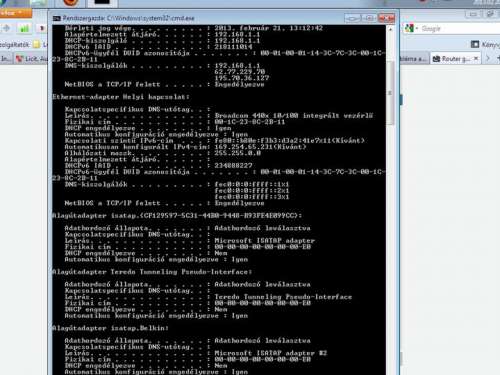

Meg van a "futtatás" :-)
Viszont ezt írja: A Windows nem találja az "ipconfig/all" fájlt!
Lehet, hogy Win7 alatt nem vagy nem így működik?

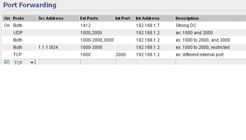

Williams
Intruder2k5 #13605 üzenetére
Valami nem jó?
Error: I could not see your service on 89.133.225.139 on port (1412)
Reason: Connection timed out -

Williams
Intruder2k5 #13598 üzenetére
A router Status/Overview/Wan/IP Adress-nél nézem, akkor igen (89.133.225.139). Tomato firmware-ről van szó...
Router visszacsere után műxik aktívba a dolog. -
